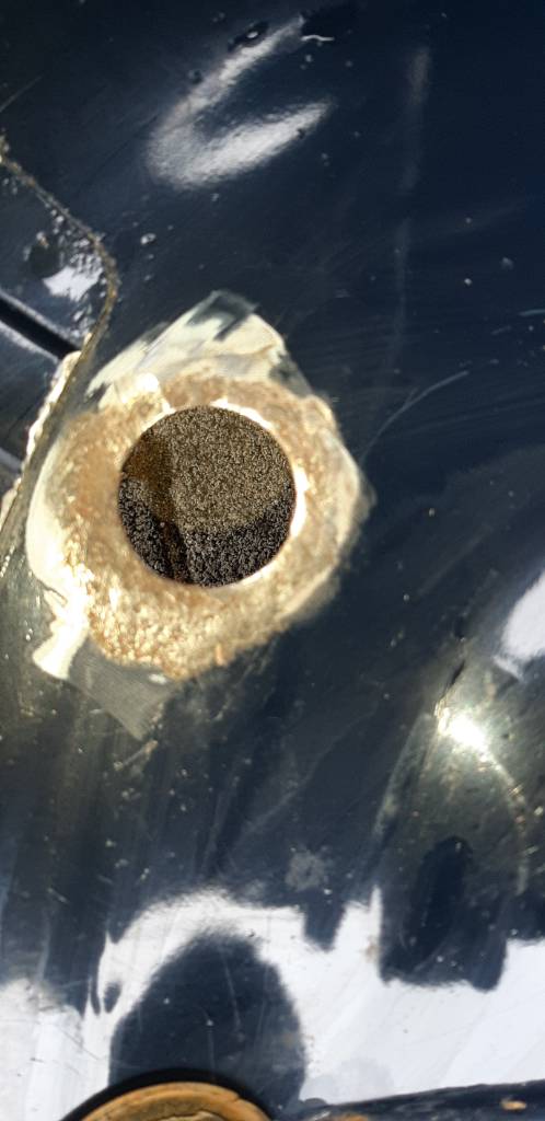

    Ein Update ein Entwässerungs auge in der Reserveradmulde ist etwas vergrössert, da hilft nur Blechersatz.
    Das andere ist nur leicht befallen..[​IMG][​IMG]

    Standard. :-)

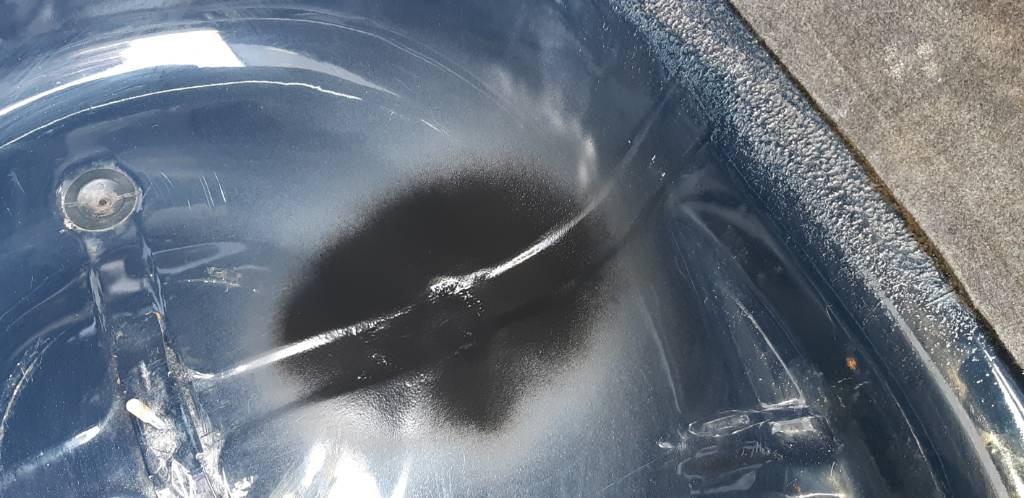

    So der " Standard" wurde providorisch verschlossen, darum kümmere ich mich im Winter.
    Habe die Stelle von unten und oben großflächig gestrahlt, dann Rostschutz aufgetragen, mit Glasfaser geschlossen und zum Schluß gab es eine Ladung Unterbodenschutz.
    Da sollte erstmal Ruhe herrschen.[​IMG]

    Okay, ist erstmal zu. Ich habe es bei mir am 9-3 gleich mit einem Stück Blech und Schutzgasschweißgerät dauerhaft verschlossen. :smile:

    Ja, ich weiß ja nicht, ob ich die Mulde für den Gastank ändern muß, es gibt wichtigere Arbeiten, Hauptsache erstmal zu und ruh.:embarassed:
    Die anderen Bohrungen sind nur leicht angerostet, mehr nicht:alberteinstein:

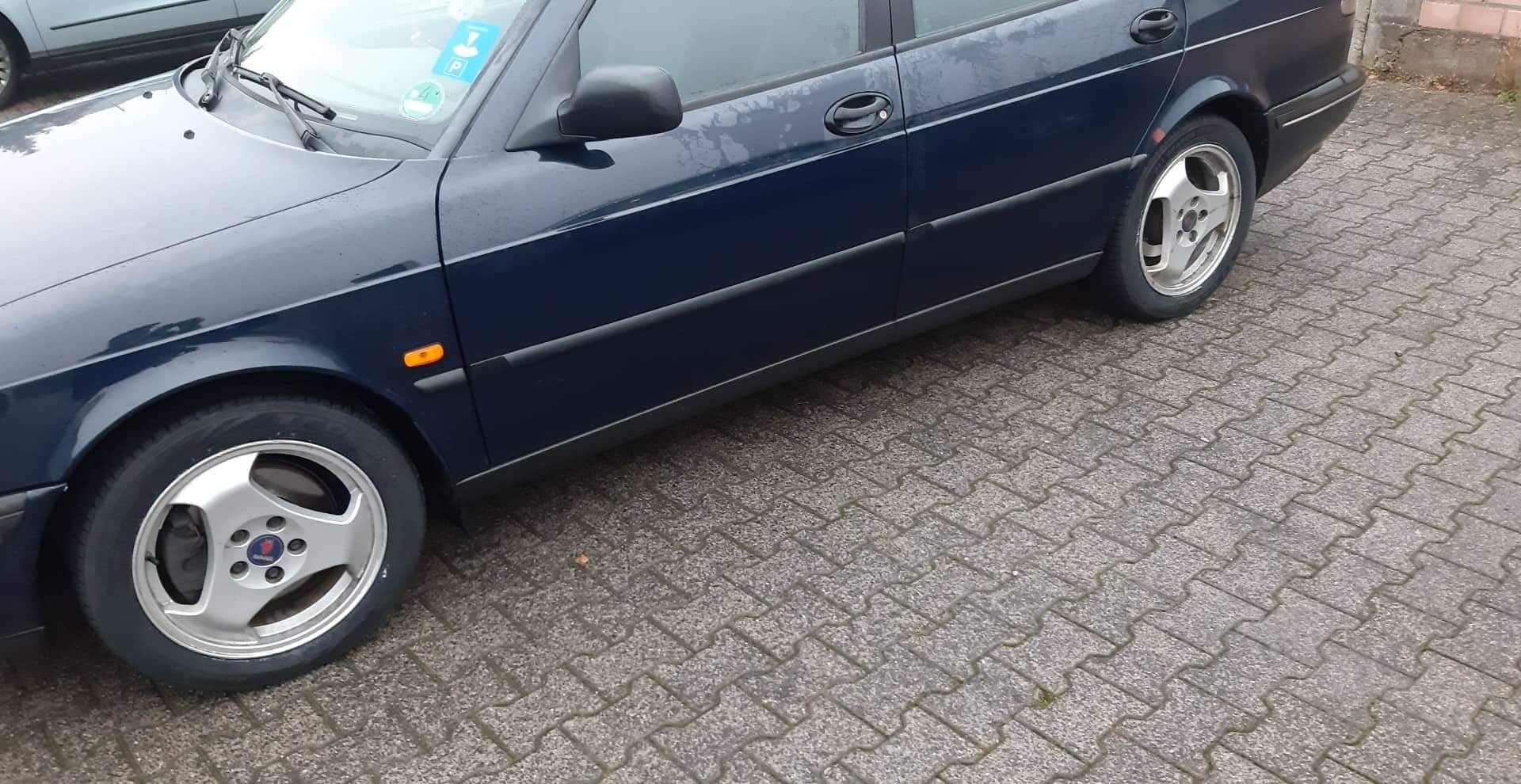

    Hallo heute hat Paulchen endlich seine neuen Schuhe verpasst bekommen, 205er Trackmaxx All Seasons.
    Die alten Stahlfelgen habe ich entsorgt, ein einziger Rosthaufen. Einen Dank auch an "Aeronie" von dem ich die Originalfelgen erhalten habe.[​IMG]
    Gesendet von meinem SM-A750FN mit Tapatalk

    233
    Danke:
    84
    SAAB:
    9-3 I
    Baujahr:
    1999
    Turbo:
    LPT
    Schick schick
