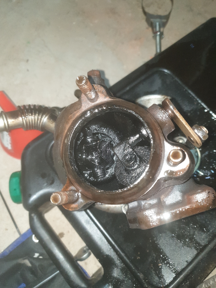

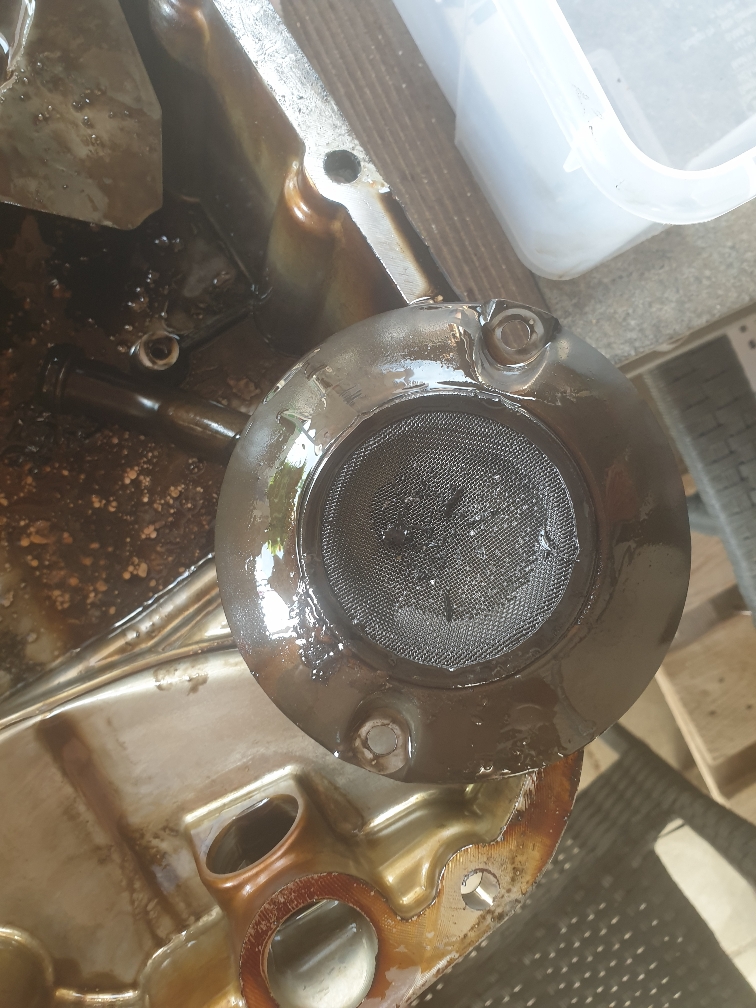

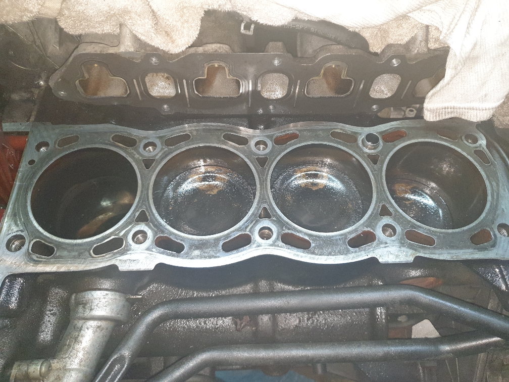

Heute Turbolader ausgebaut und die Ölwanne abgenommen.

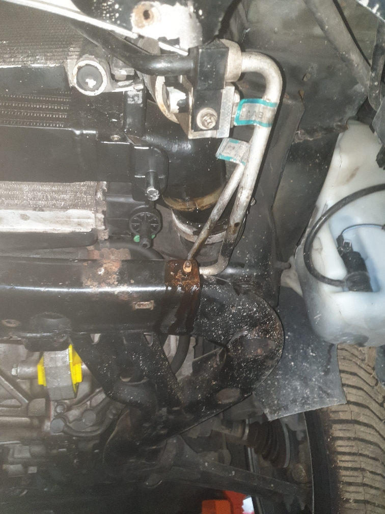

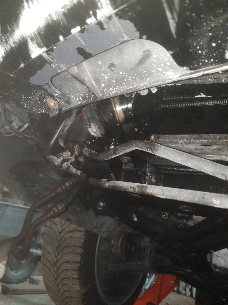

Hier kann man mal sehen was @DL_SYS bezüglich des LLK anspricht:
Da kam eine schöne Ladung Öl raus, ich lasse ihn jetzt austropfen und dann wird er gereinigt.

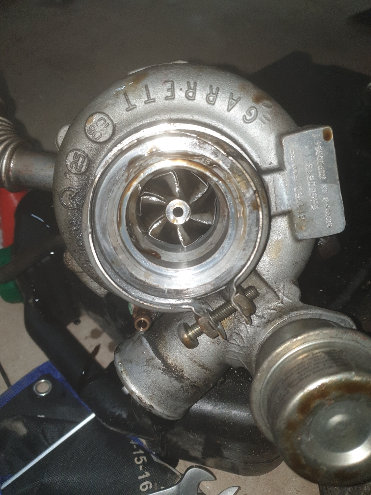

Was mir erst jetzt richtig dämmert, da müsste eigentlich Mitsubishi drauf stehen...
Da wurde im Ausland wohl doch ein bisschen mehr getauscht, oder hat der B235L doch einen Garrett verbaut?
Jap. :biggrin:
B235L hat immer den Aero-Lader.

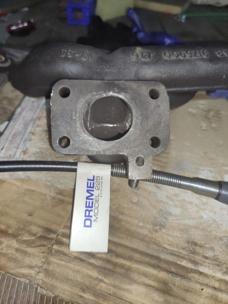

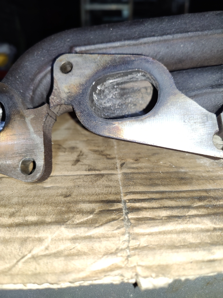

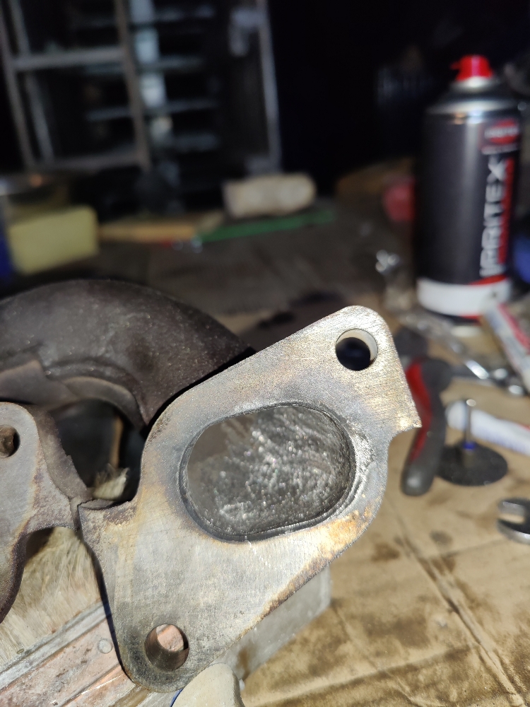

Heute ein bisschen gedremelt und grob an den Turboladereinlass angepasst.
Selbstverständlich darauf aufgepasst, dass sich die Abgase dort nicht ausdehnen und dann wieder komprimiert werden.
Ich habe von einem Fall gelesen, da hat einer den Turboeinlass und den Krümmer in Größe der Dichtung geweitet, das könnte suboptimal für die Strömung sein.

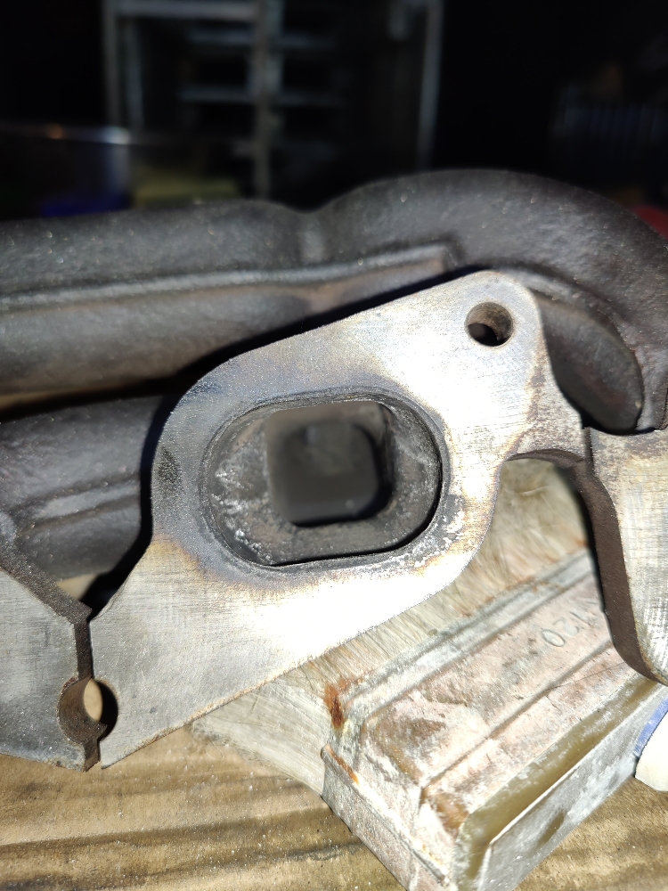

Aus meiner subjektiven Sicht hat Zylinder 3 den geringsten Auslassquerschnitt im Krümmer:

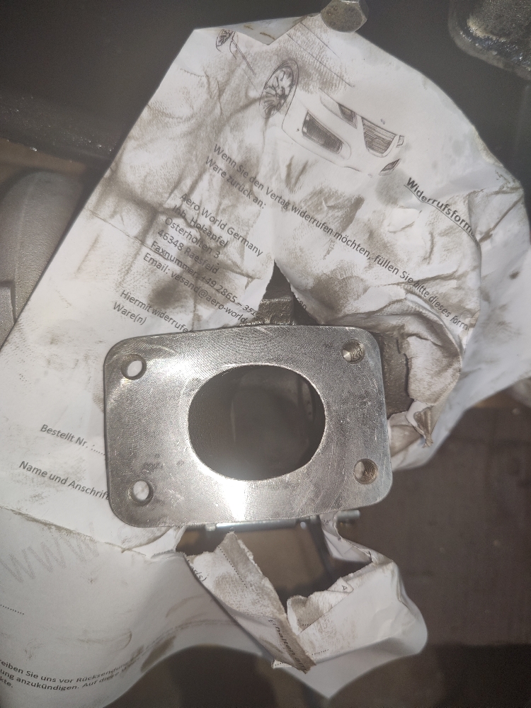

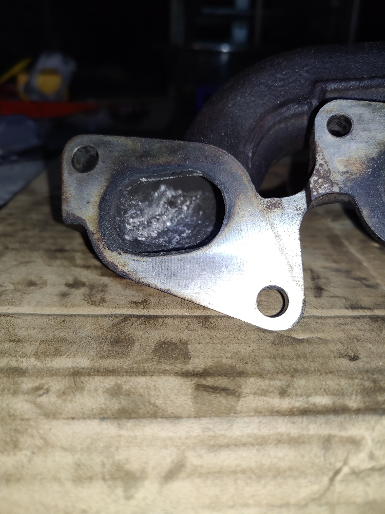

Turboladereinlass:
Aus dieser Perspektive sieht der Ausschnitt in der Dichtung kleiner aus als in der Realität:
Obwohl ich ja eigentlich gern ein Aggromurkser war(bin), macht mir das dremeln richtig Spaß, wie Meditation... :top:
Vergiss nicht zu kontrollieren, ob der Krümmer plan ist - da kannst du ausgiebig meditieren... :rolleyes:
Du hast mich inspiriert das richtig zu machen... :top:

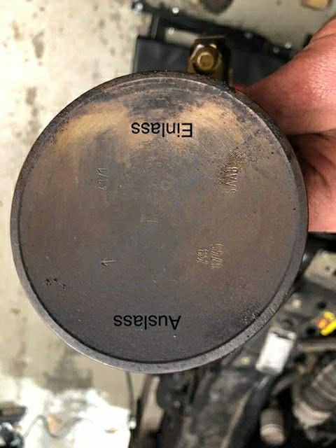

Die Ölwanne, die Hydrostössel, die Kolben und das Ansaugrohr wurden mehrfach im Ultraschallgerät mit speziellem Kaltreiniger und Motor Flush gereinigt.
Persönlich wage ich mich soweit aus dem Fenster, dass ich jeden, der unerklärliche Fehlzündungen ausliest, bei einem Umbau, Aufbau oder einem geplantem Tuning mit Original Kolben, diese auf jeden Fall zieht und gründlichst reinigt!
Ich habe ja Wössner gekauft, die alten aber interesshalber trotzdem gereinigt und keine Mängel festgestellt, was sich jetzt als Vorteil erweist. :top:
Beim Kolben 3 hat es sehr lange gedauert, bis sich der zweite Kolbenring gelöst hat.
Die Ölabstreifringe waren auch etwas verklebt.
Die Verkokung der Kolben- und Ölabstreifringe ist anscheinend eine nicht zu unterschätzende Realität.
An den Zylinderwänden entstehen dadurch anscheinend keine Schäden.
Und wie es @der41kater schon mal irgendwo schrieb, irgendwelche Mittelchen helfen meistens nur zeitlich begrenzt, dennoch hatte ja schon mehrfach versucht die Kolben- und Ölabstreifringe im eingebauten Zustand zu reinigen, mit Mitteln von denen ich bei anderer Anwendung voll überzeugt bin... :top:
Und das 9³ CV hat z.B. trotz LecWec schön bei meinem Bekanntem ihre Ölmarke hinterlassen, worüber er verbal sehr erfreut war... :top:

Bei unerklärlichen Fehlzündungen und Ausschluss aller anderer Möglichkeiten, z.B. DI und generell lohnt es sich meiner Meinung nach bei B2X5 die Kolben zu ziehen, auf Beschädigungen zu prüfen und zu reinigen! :top:
