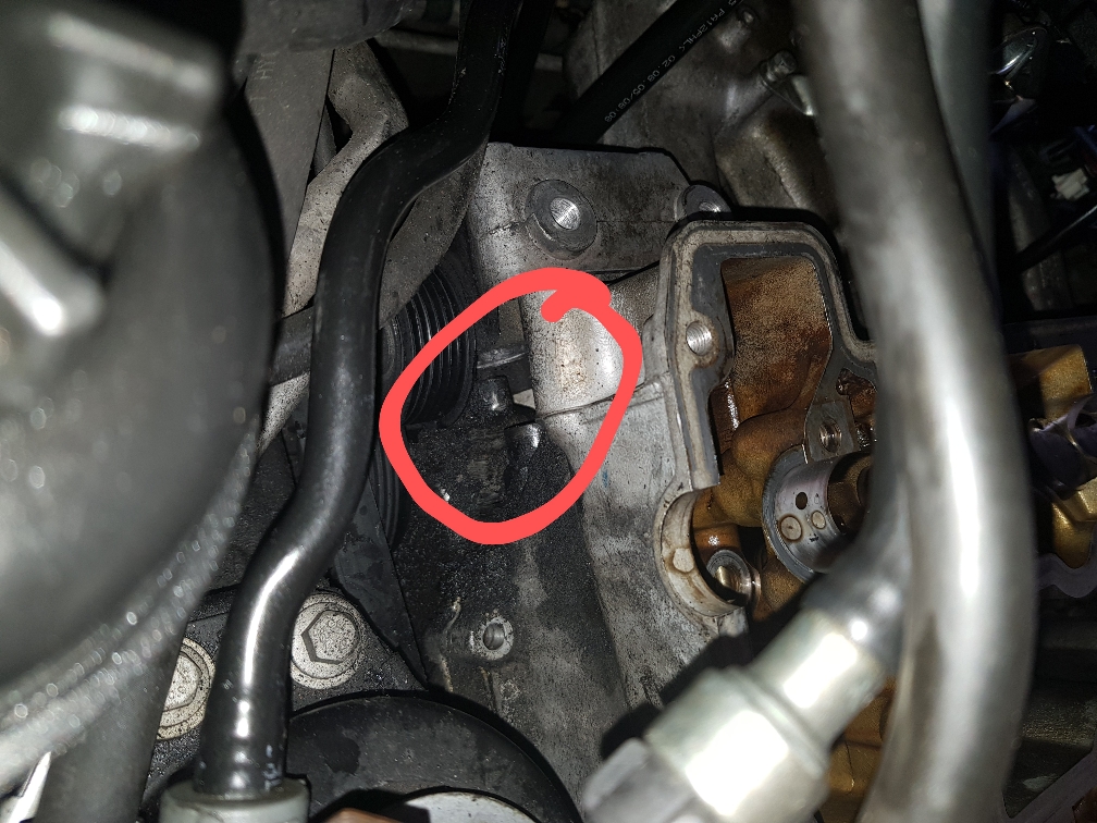

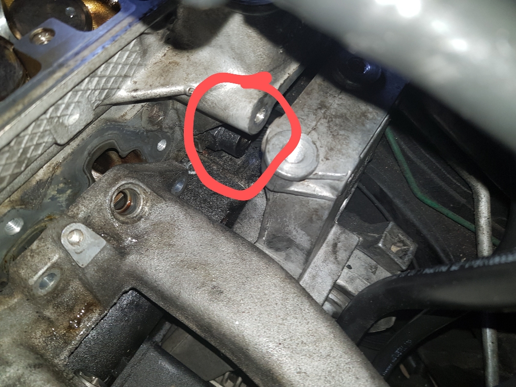

Jetzt ist nur noch der tolle Kettenspanner im Weg, damit ich den Kopf endlich abnehmen kann...
Interessanterweise scheint dieser eine spezielle Grösse zu haben, da sie 24er Nuss nicht gepasst hat...
Wäre mal wieder für einen Tip dankbar... :top:

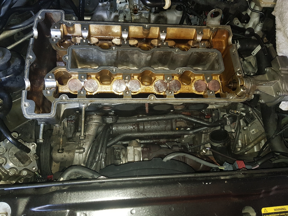

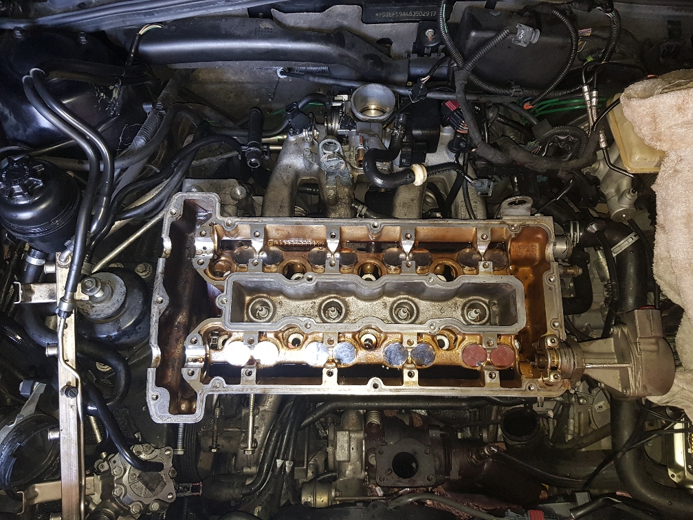

Da ist der Übeltäter:
Und der allgemeine Fortschritt:

Danke, habe ich, die ist zu gross...
Bei der 24 er fehlt nicht viel, der Kettenspanner hat auch ein Innengewinde.
Bei mir passt die 27er? Hat zwar Luft, öffnen und wieder anziehen mit vorgeschriebenem Drehmoment geht aber mit der 27er Nuss.

Ja, manchmal passt tatsächlich auch eine 26er Nuss.
Die Schraube von der Rolle muss ein Stück raus, die ist so lang nach innen, sonst geht der Spaner da nicht raus - aber das hast du inzwischen sicher schon gemacht...
Ja, wenn man ne 26er Nuss hat, ist diese zu bevorzugen. Oder man kauft sich mal eine...
Das alles mit im Fahrzeug montiertem Motor?
Das Problem ist, dass das Fremdfabrikat schon mit Pleullagerschaden in der Scheune meines Bruders steht und eigentlich nur 1 Fahrzeug zum unterstellen geplant war...
Deshalb soll der sleeper zeitnah fertig werden, damit er im Aussenlager geparkt werden kann...
Rückblickend hätte ich den Motor wohl ausgebaut...
Auf dem Video sieht das allerdings machbar aus:
