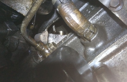

Passend zu Deinem Foto noch eine Frage in die Runde:
Das Ölrücklaufrohr aus Alu habe ich für den B205E besorgt, braucht es da eine spezielle Dichtung, wen man das Plastikrohr ersetzt?
Kann ich am Wochenende ausmessen - mein Motor steht auch gerade auf dem Tisch...
Hier die versprochenen Maße:
Das Rohr, das in den Block geht, hat einen Außendurchmesser von 22 mm, die Öffnung im Block 28 mm.

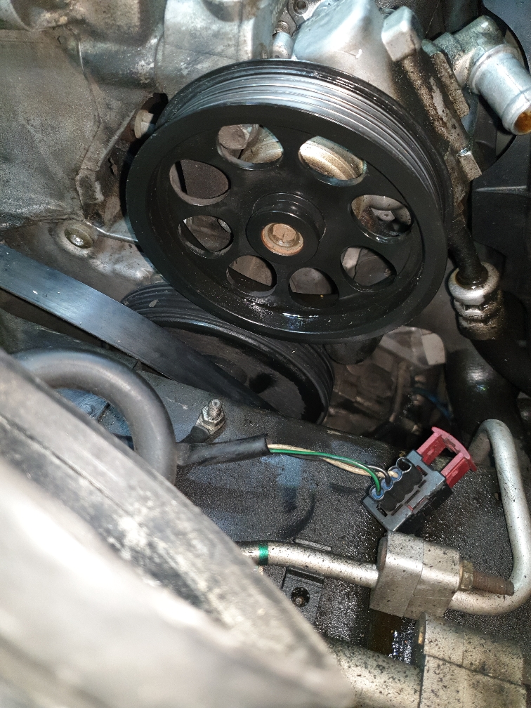

Kann mir bitte jemand sagen wtf das für eine Schraube an der Servopumpe ist?
Braucht man dafür ein Spezialwerkzeug, oder gibt es sonst einen Trick?
Um die Riemenscheibe zu lösen? Warum willst du das tun?
Eigentlich um die Pumpe abzunehmen damit ich den Kopf abnehmen kann. Da dort ein Stehbolzen vom Abgaskrümmer nicht ganz rauskommt, da die kleine Ratsche davor ist...
Wahrscheinlich werde ich ihn jetzt wieder soweit reindrehen, das ich sie entfernen kann und dann von Hand oder mit Ring oder Gabelschlüssel rausdrehe.
Dann muss die Pumpe hoffentlich nicht mehr weg...
Dachte ich mir - dafür muss die Riemenscheibe nicht ab, die Halteschrauben werden durch die Löcher der Riemenschraube herausgeschraubt.
Und wenn die Riemenscheibe doch ab muss, ist diese meines Wissens nicht verschraubt, sondern nur auf die Welle aufgepresst. Abziehen mit handelsüblichem Abzieher, für das Aufpressen sollte die Welle ein Innengewinde haben, weil sie nicht axial belastet werden soll (hab ich selbst aber noch nicht machen müssen).
