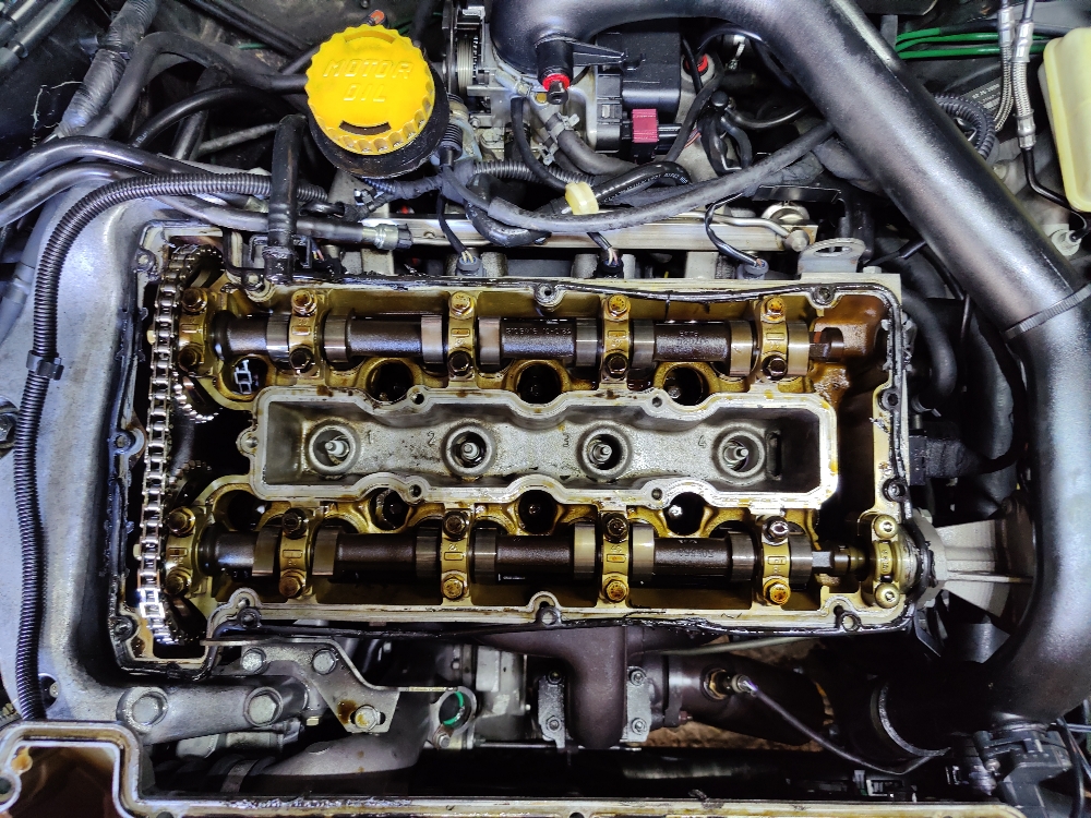

Kannst Du mir Mal einen Tip geben, auf welche Position die Steuerkette/Zahnräder stehen sollten vor dem abmontieren?
Vielen Dank... :top:
