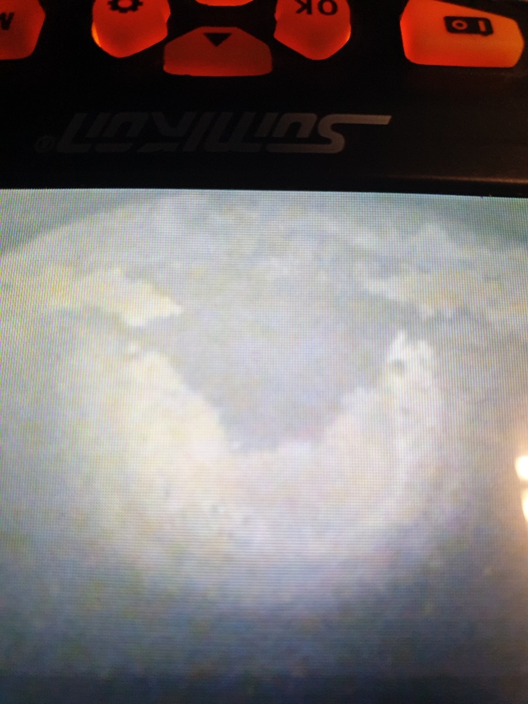

Zylinder 3, ist das die Einkerbung für den Auslass auf dem Kolben?
Es gibt keine Einkerbung. Das sind Ablagerungen bzw eben keine.
Endoskop?

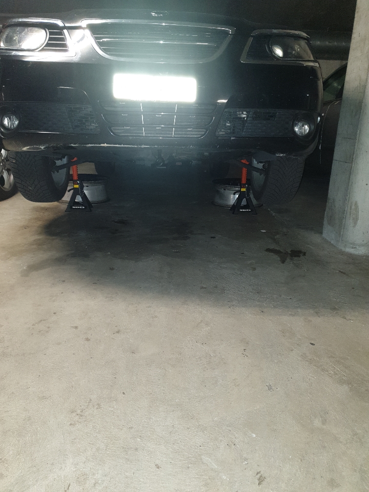

Ich probiere es trotzdem, spiele ja auch gerne. Morgen erstmal den Wagen wieder runter zu nehmen geht mir jetzt schon auf die Eier...
Wenigstens ist der Wagenheber und die Böcke geil... :top:

Und die Böcke haben eine Bolzensicherung... :top:
