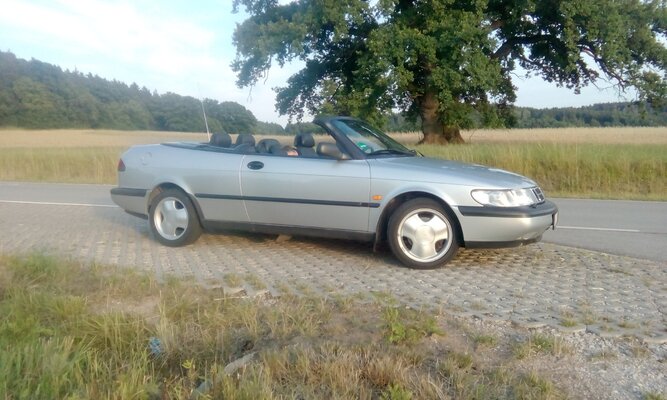

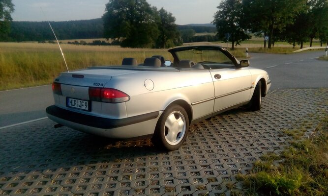

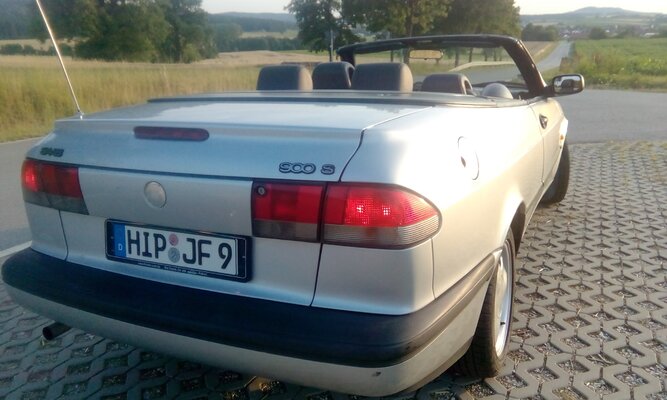

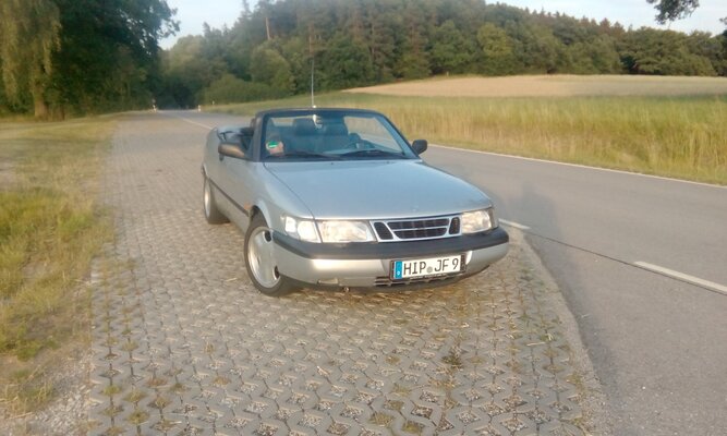

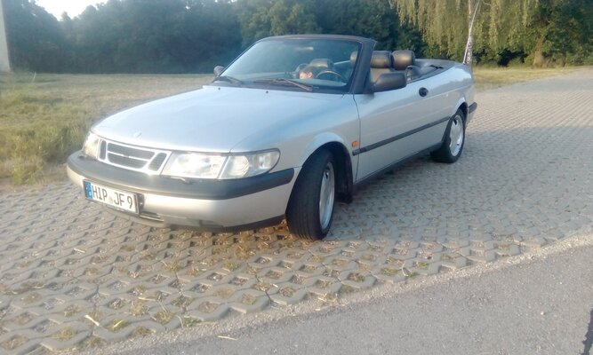

Neues: Das Verdeck öffnet wieder.
Das Drehwinkelpoti am Verdeckkastenmotor wurde getauscht. Die Endstellung muss noch neu programmiert werden, aber mit ein bisschen "Nachhilfe" geht das Verdeck auch jetzt schon auf. Gestern die ersten km offen genossen. Heute nochmal 200 km nachgeschoben und die Triathleten auf der Challenge Roth begleitet. Ein Genuss :D
