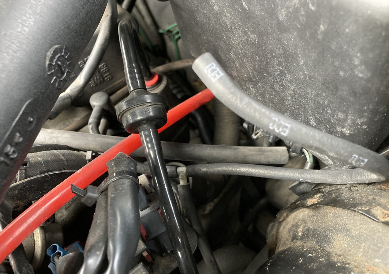

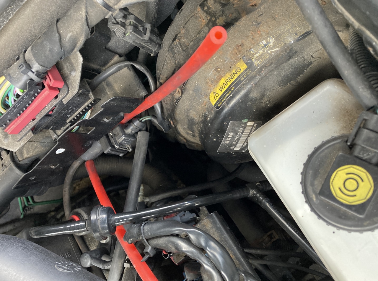

Da wäre zunächst die Frage, ob die Unterdruckschläuche schonmal erneuert wurden? Kenne jetzt nicht den Wartungszustand des Wagens. Der Fehler kann außerdem auch eine gerissene Membran vom Bypassventil sein wenn ich das auf die Schnelle richtig mitbekommen habe beim überfliegen.

Ich hoffe, dass das der Übeltäter war. Man kommt da ja wirklich extrem schlecht ran, außer man hat little Fingers :biggrin:
Nachher mache ich eine Probefahrt.
Fehler ist gelöscht.
Danke Euch allen für Eure Unterstützung :hello: :top:
Ist der neue Rote ein Silikonschlauch? Wenn ja, dann würde ich doch sofort alle alten Schläuche rausschmeissen und durch Silikon ersetzen.
Hatte mein Schrauber an meinem auch gemacht, kleines Geld, große Wirkung:ciao:
Ja, sofern die Unterdruckschläuche noch nicht getauscht wurden, dann pauschal neu machen, am besten mit Silikon-Meterware.
Und davon sollte keiner offen herum hängen. Ich gehe davon aus, daß der auf den Fotos zu sehende auch noch auf einen dazugehörigen Anschluß gesteckt wurde?

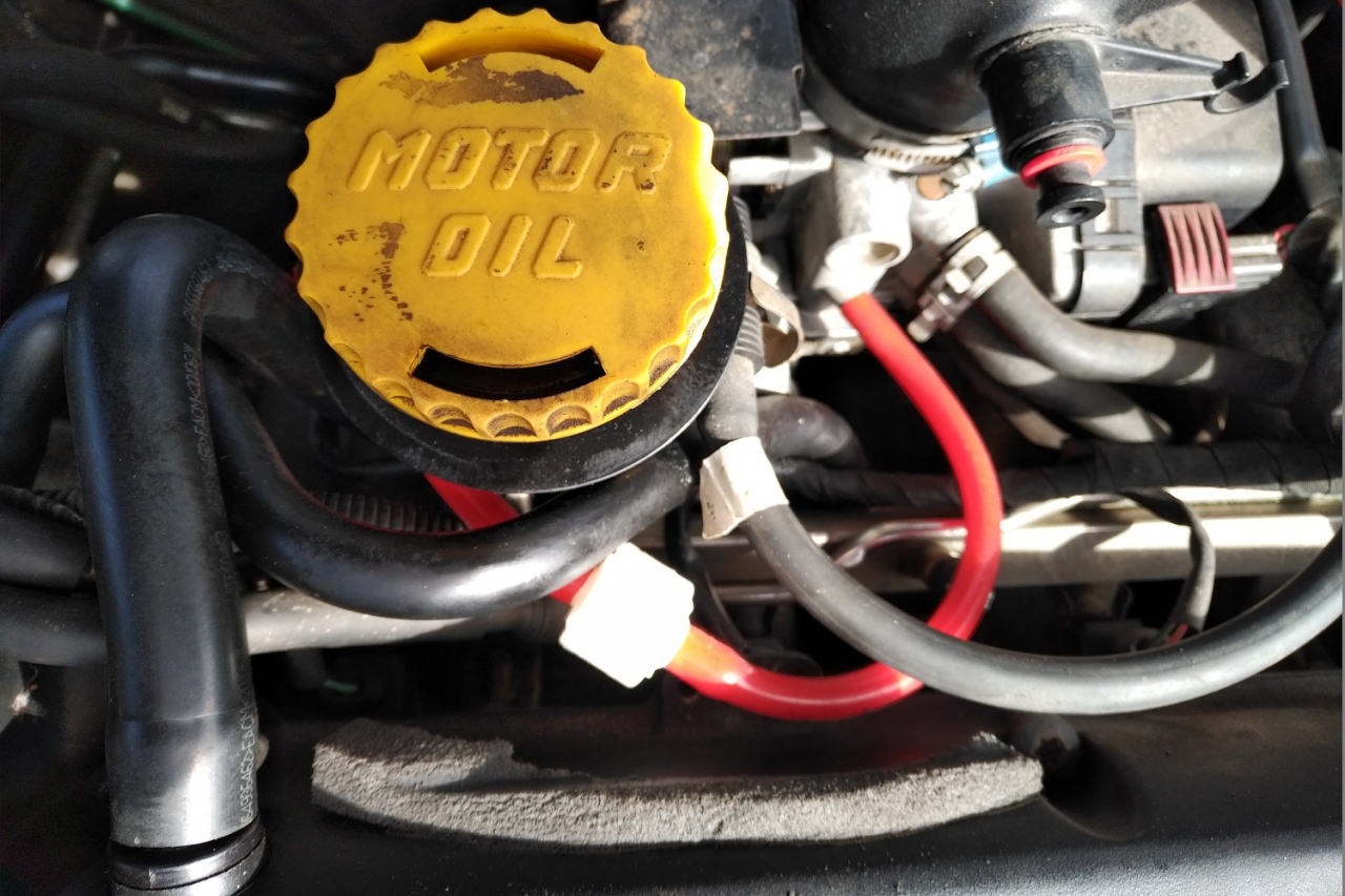

Alles was rot ist, ist neu :smile:
Und natürlich wurde der auch auf der Gegenseite angestöpselt :rolleyes:

Es gibt ja nicht soooo viele von den dünnen Unterdruckschläuchen im Motorraum. Einfach alle neu machen, immer nur einen abziehen, neuen ablängen und einbauen. Das ist wirklich einfach und schnell erledigt.
Da hinten an dem elektrischen Ventil warst du ja jetzt schon dran, von da ausgehend erwischst du schon einige. Dann noch den der vom Ventildeckel an das kleine, weiße Rückschlagventil und von dort weiter zur Drosselklappe geht. Und dann noch einer am Benzindruckregler, den findest du auch wenn du dir einfach mal die Rail mit den Einspritzdüsen anschaust, da findest du den dann auch.
