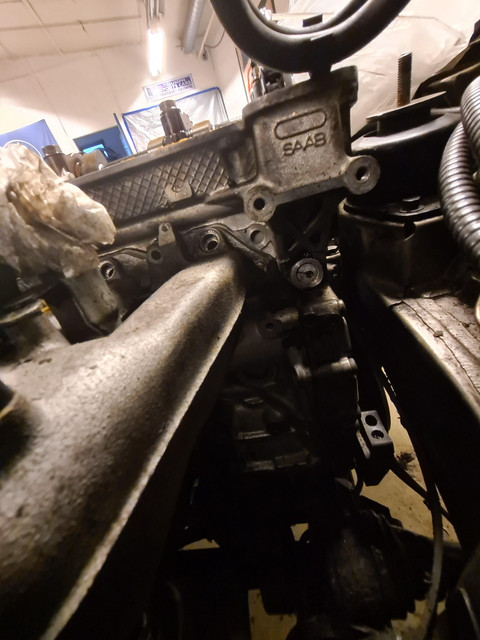

P.S: auf dem Bild sieht man deutlich wo er das Öl verloren hat. Direkt unter dem Kettenspanner zwischen Steuergehäuse und Block. Auch über eine Länge von 10cm richtung Getriebe. Und da ist kein Ölkanal

Kopfdichtung ist natürlich schwer zu sehen wenn das Saugrohr montiert ist. Aber an dieser Stelle gibt es nichts andetes außer den Kettenspanner und die Kopfdichtung.
Wie es das Öl da raus drücken kann ist mir ein Rätzel. Vorallem kommt es jetzt erst richtig raus nachdem der Lader neu und die Ölwanne neu abgedichtet wurde.
Hier Bilder. Hab schnell den Motorhalter demontiert.
Auf dem letzten Bild habe ich alles gereinigt. Wenn der Lader da und verbaut ist prûfe ich erneut.

Habe auch hier zig Themen durchstöbert die Ölverlust an dieser Stelle hatten. Auch dort half eine neue Kopfdichtung nichts. Zum Schluss lag es bei den meisten an der Kurbelgehäuseentlüftung. Nur bei mir nicht :(
Wurde der Zylinderkopf geplant? Wurden die Zylinderkopfschrauben erneuert? Wie wurde die Dichtfläche des Steuerdeckels gereinigt?
(Schmirgeln ist dort nicht gerade der richtige Weg!)---weil original glatt geplante Teile---
Die Ecke am Kettenspanner ist sehr häufig undicht, weil dort 3 Flächen zusammen stoßen, die auch noch unterschiedliches Material und unterschiedliche Materialstärke haben; demnach unterschiedliche Ausdehnung und eine wenig flexible Dichtung aus kaschiertem Blech, bzw Kleber
Ist der Druck im Kurbelgehäuse zu hoch, bzw die Entlüftung funktioniert nicht richtig, dann pisst es dort als erstes!
Da die Entlüftung schon hinreichend getestet wurde und keine Fehler vorliegen, kann es nur einen zu hohen Kurbelgehäusedruck geben
Ladedruck im Öldruck-System oder ins Kurbelgehäuse über den Ölablauf des Laders???
Ganz ehrlich, halte ich für totalen Quatsch! Denn dann müsste dort das Motoröl in rauhen Mengen in den Auslass und Einlass gedrückt werden, qualmen ohne Ende
Ich denke eher, daß auf einem oder mehreren Zylindern die Kolbenringe verkokt, verklebt, oder gebrochen sind
Der Ölverbrauch wird sich noch im Rahmen halten, also fast nicht messbar, aber der Kurbelgehäusedruck steigt an!
