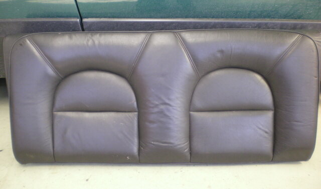

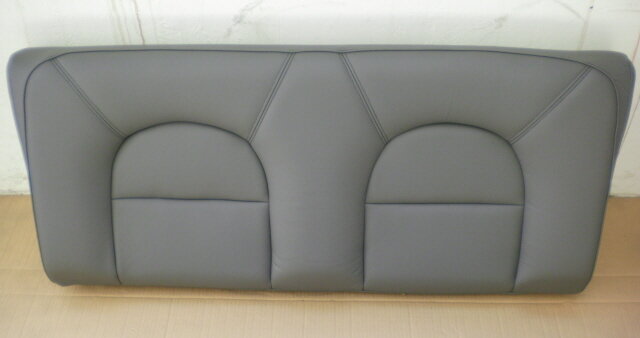

Ich hab bei der Restaurierung meines CV eine Innenausstattung des 9000er genommen (sind ja billig zu haben ;-)
Meine Vordersitze haben jetzt Lendenwirlelstütze und verstellbare Schenkelauflage.
Die Rückbank und Senverkleidungen hab ich mit Fabe aus GB selbst lackiert - hält seit 4 Jahren.

... Rückbank und Senverkleidungen hab ich mit Fabe aus GB selbst lackiert - hält seit 4 Jahren.
Hast Du ein Farbmuster nach GB geschickt, oder eine Farbnummer gehabt? Mußte die Lackierung dann speziell fixiert werden?

Hast Du ein Farbmuster nach GB geschickt, oder eine Farbnummer gehabt? Mußte die Lackierung dann speziell fixiert werden?.
Ja - hatte einen Kopfstützenbezug eingesandt.
Nein - wurde nich fixiert
