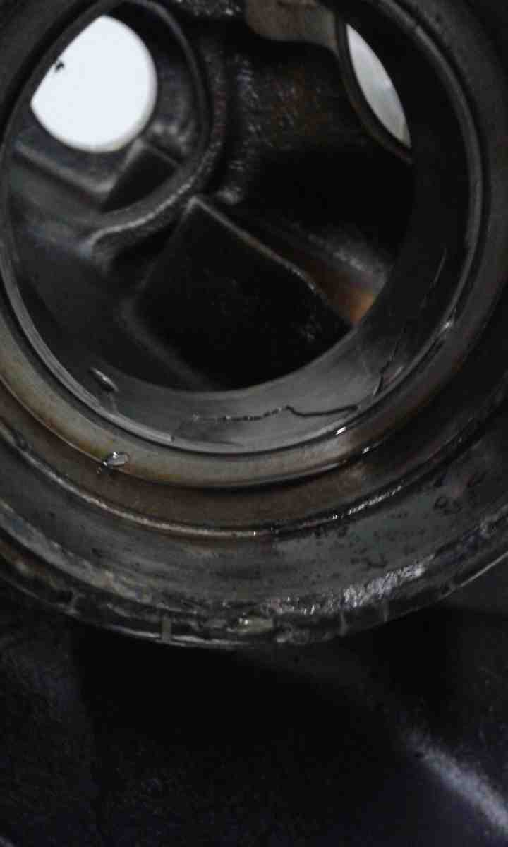

  6. dupyv
    Offline
    dupyv
    Dabei seit:
    21 September 2011
    Beiträge:
    79
    Danke:
    101
    SAAB:
    900 I
    Baujahr:
    1992
    Turbo:
    LPT
    Ich gebe auch zu bedenken dass man beim Ausbau der Ausgleichswelle ein abgenutztes aber noch funktionsfähiges Lager zerstört.
    Bei zwei V4 ist es mir nicht gelungen die Ausgleichwellen ohne Beschädigung der Lager auszubauen.
    Bei hohem Kilometerstand bildet das Lager zum Rand hin einen leichten Wulst mit intakter Lauffläche.
    Klopft man die Welle heraus, bleibt diese am Wulst hängen und reisst die geschwächte Lagerfläche mit.
    Das sieht dann so aus:
    (wie's vorher ausgeschaut hat kann man nicht genau sagen, jedenfalls nicht so - denn das hätte auch rasch einen Motorschaden zu Folge gehabt)
    [​IMG]
    [​IMG]

    Mhhh, also ich habe die Ausbrüche bis jetzt immer in der Ölwanne wiedergefunden!
    Die Lagerflächen der Ausgleichswelle sind auch breiter als die Lager. Normalerweise entsteht da keine "Kante". Jedenfalls wenn die Welle da läuft wo sie soll. Und die Lager an ihrem richtigen Platz sind.

    Das mit der Kante kann ich auch nicht bestätigen.
    Allerdings ist der Einbau recht knifflig. Ich hatte meine damals mit entsprechenden Drehteilen via Gewindestange eingezogen.
    WIchtig ist, dass man die Bohrung von der Ölversorgung genau trifft.
    Ciao!
