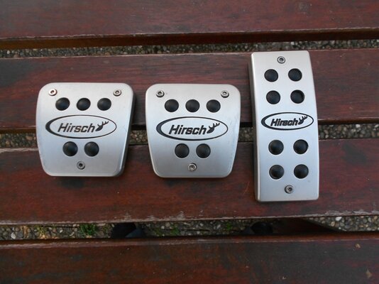

    Hallo Leute,
    hatte mir ja damals die Hirschpedale aus England bestellt.
    Nun hatte ich endlich mal Zeit und wollte Sie montieren.

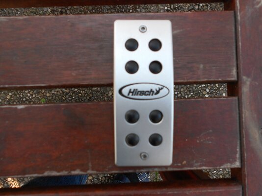

    Musste aber jetzt leider Feststellen das das Gaspedal nicht passt. Schaut euch mal bitte die Bilder. Für welchen Typ und Baujahr sind die Hirsch Pedale??
    Bremse und Kupplung passen. Nur das Gaspedal nicht.
    Für eure Hilfe vorab ein Danke.

    Hallo und guten Abend Gitanes,
    also nach dem Logo zu urteilen sind ist es die ältere Version der Pedale.
    Ich meine mich zu erinnern, dass es einen Unterschied gibt zwischen Rechts- und Linkslenker bei Hirsch und den Pedalen (Gaspedal).
    Was genau kann ich nicht sagen, aber auf der Page von Hirsch ist es auch so angegeben ... c´est la vie ...
    Passt das Pedal von der Auflagefläche nicht oder nur von der Montagebohrung? Ein Bild von der Seite und der Unterseite wäre nicht schlecht.
    Gruß an den Main,
    Ted

    das pedal passt von der auflagefläche nicht. Beim hirsch ist die lange seite gerade. Mein Gaspedal ist in der mitte breiter.

    Dann scheint es in der Tat - wie von Hirsch beschrieben - einen Unterschied zu geben weswegen es nicht passt ...
