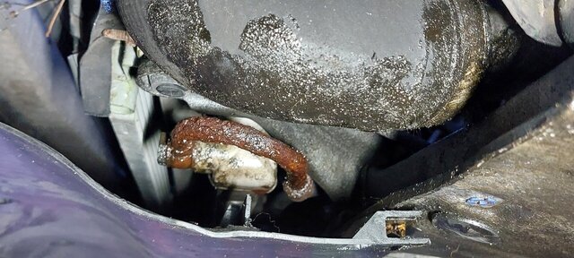

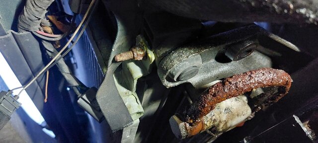

Habe das Teil bei Skandix entdeckt, noch nicht lieferbar und um 175€ auch kein Geschenk.
Ja - das geliebte Heizungsventil.
