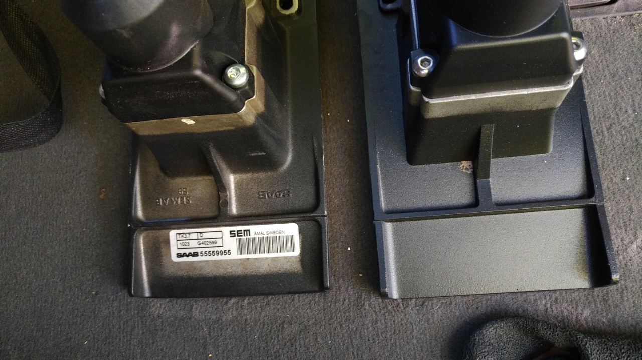

Günstige Zündkassette
Welche genau ist denn nun die gute Originale bei rockauto.com :confused:
Bitte um Entscheidungshilfe.
gruss Andreas

Wenn bei rockauto keine Originalen dabei sind, dann doch die von Skandix :confused:
Oder was habt Ihr gekauft / würdet Ihr kaufen :confused:

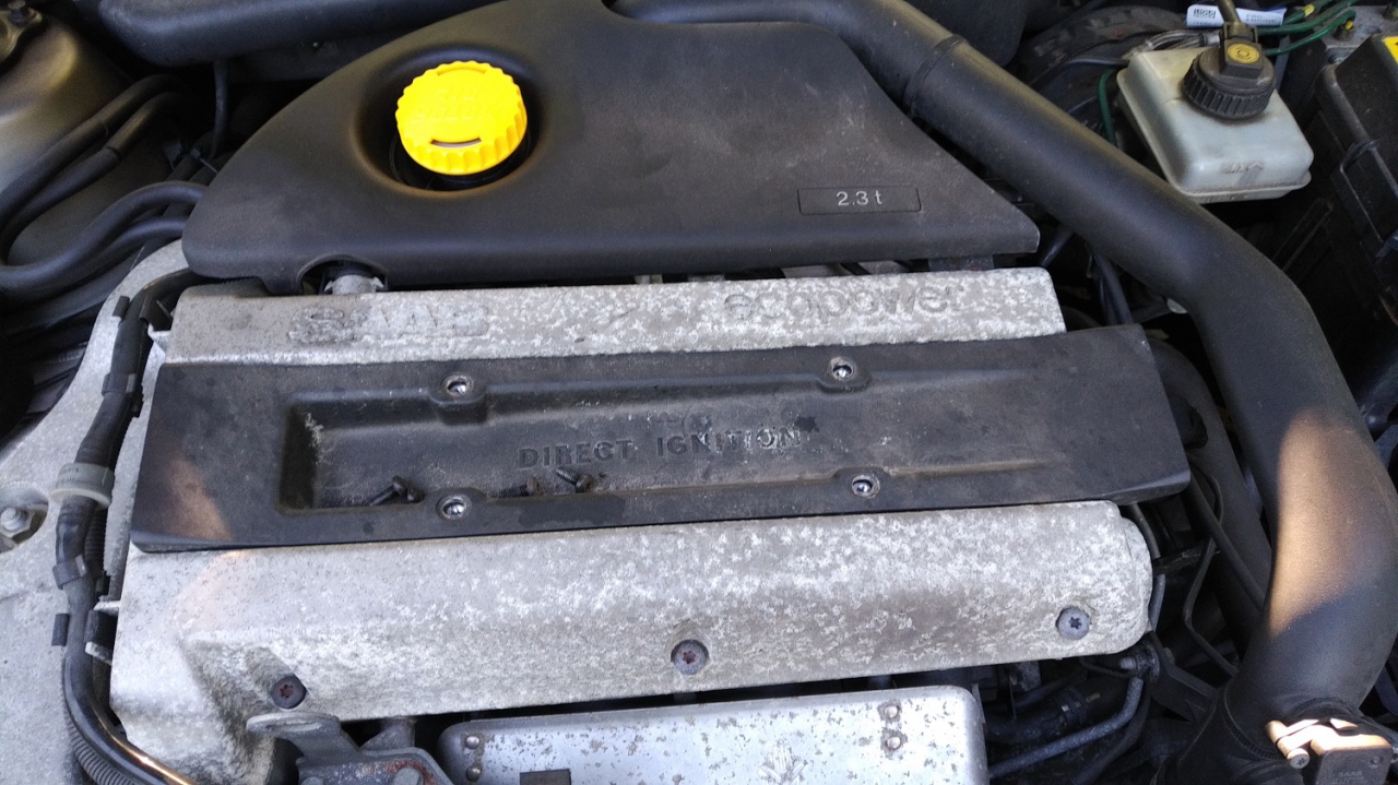

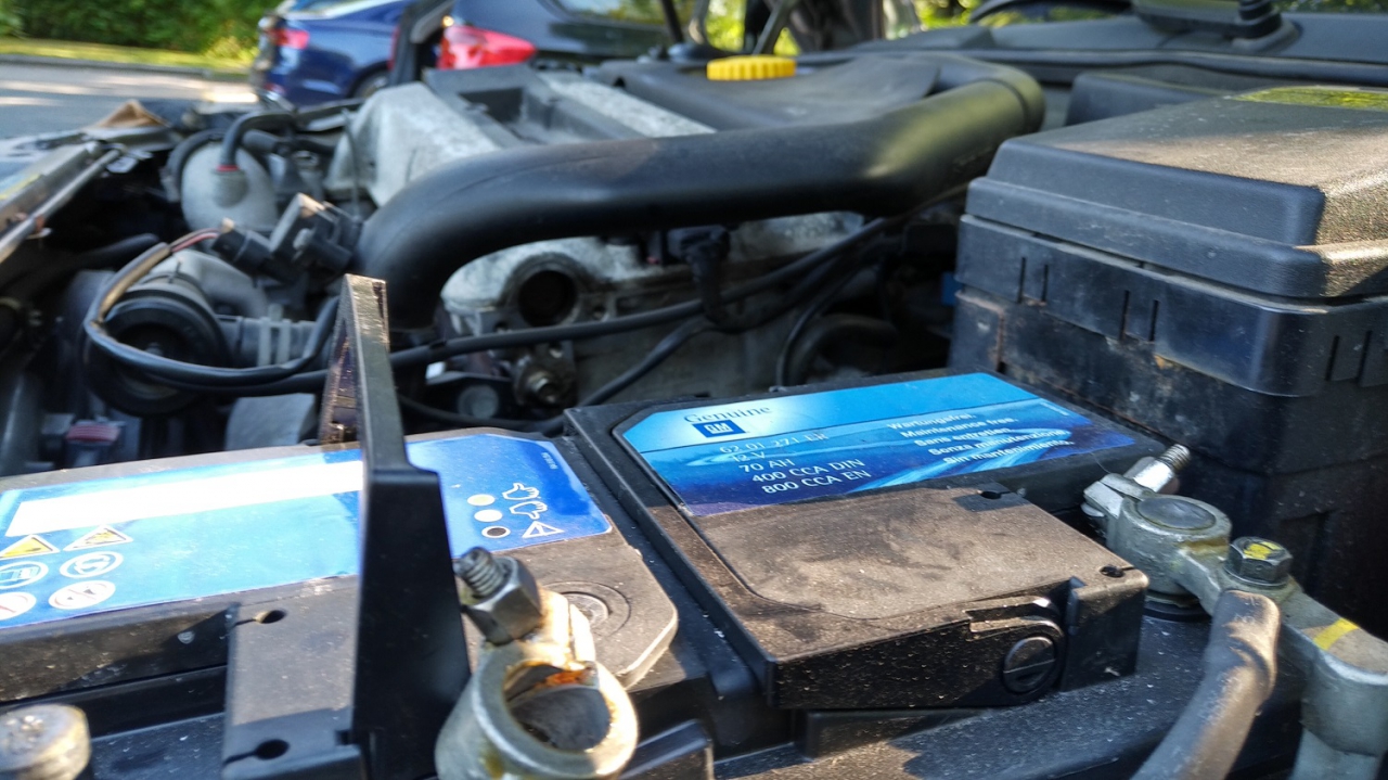

So, als alter Parplatzschrauber habe ich heute mal einen Elektroservice durchgezogen. :smile:
Getauscht wurden DI, Zündkerzen, Lichtrelais und die Heckwischerkappe.
Der Motor läuft auf Schlag deutlich ruhiger.
Anscheinend gut investierte 200,- Euro :rolleyes:

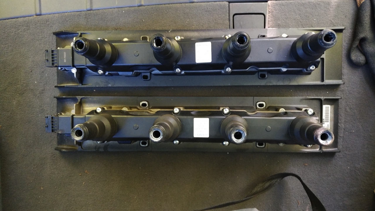

Was mich mal interessieren würde: Wie kann man diese Gummidichtungen an den Zündkassetten wechseln? Einfach ziehen? Mit Gewalt?
Ich hab inzwischen eine ganze Sammlung Kassetten. Eine aus meinem alten 9-5, der ich nicht vertraue. Eine aus dem aktuellen Aero, mit (Fehler?-)Code, aber vermutlich noch okay. Mir kommt es so vor, als seien die mit dem Tech-2 ausgelesenen Codes sowas wie Verschleißanzeiger. Je höher die Zahl, desto schlechter die Kassette. Dann eine in der Bucht nachgekaufte originale, die laut Tech2 okay ist, aber mit einen gelegentlich auftretendem Wackler. ("Short to B+"...), anscheinend ohne weitere Auswirkungen. Die habe ich gerade drin, und das Motörchen geht super.
Jetzt liegt hier eine nachgebaute, die ich noch nicht getestet habe, rum, ebenfalls aus der Bucht. Und da ist eine Dichtung hinüber. (Wie machen die Leute das immer?)
Langsam bin ich auch an dem Punkt, dass ich eine Originale bei Skandix bestellen würde... :hmpf:
Besser spät als nie. Aber warum so spät...? :redface:
Weil man die originalen in gutem gebrauchten Zustand bekommt, und ich nicht davon ausgehe, dass mich jeder in der Bucht jeder bescheißen will. Hab gerade eine kaum gelaufene SEM aus einem Unfallwagen geschossen. Wenn der Verkäufer mich nicht verarscht, und danach sieht es nicht aus, hab ich 200,-€ oder mehr gespart. Nebenbei glaube ich an Recycling. Wegen der Umwelt. :canabis:
Was kostet denn eine orig. Gebrauchte mit Funktionsgarantie so :confused:
Für's Protokoll: Eine neue Zündkassette wird im Tech 2 mit Status 130, Fehlercode 0 und entsprechendem Hinweis, dass kein Fehler vorliegt, angezeigt.
