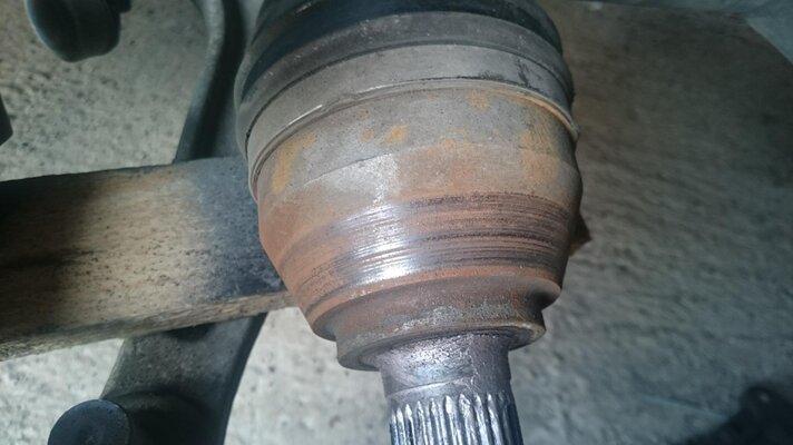

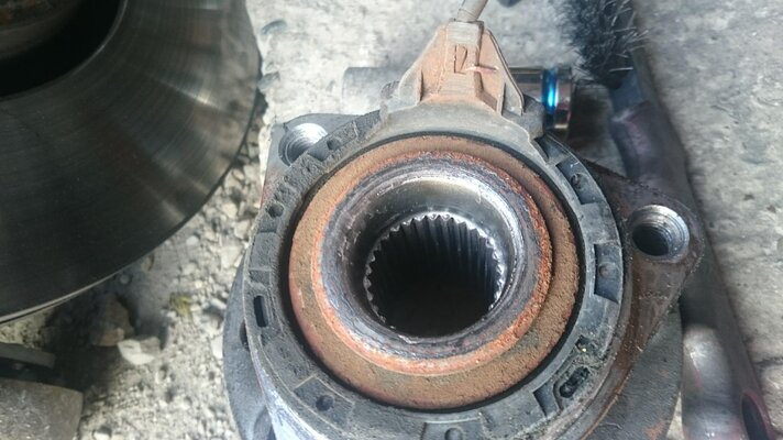

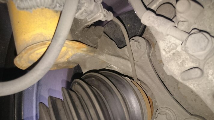

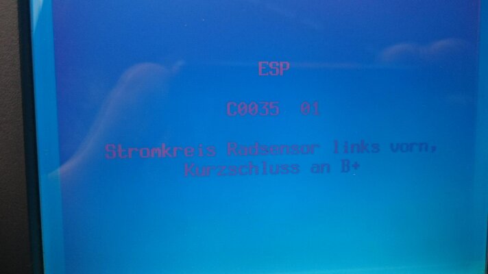

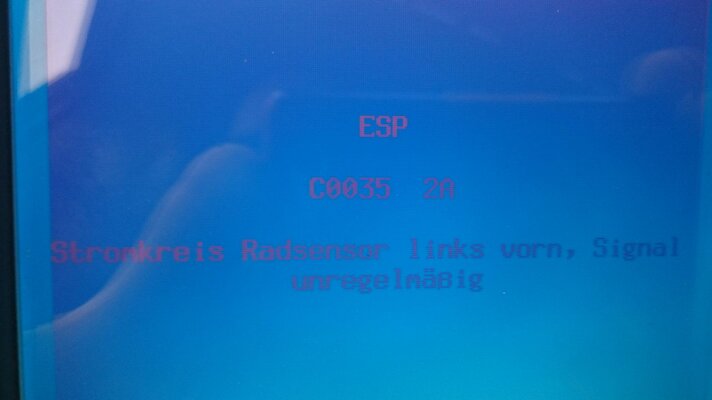

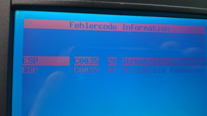

FAG ist der Erstausrüster, war bei unserem 2008er ab Werk verbaut, und hat einen ABS-Sensor von VDO.
Beim VDO-Sensor ist der Winkel zur Antriebswelle hin steiler, d.h. der Luftspalt zu Antriebswelle hin ist größer, als bei den von mir zuerst verbauten Teilen von Triscan.
Die Welle hat deshalb den Sensoranschluss an- bzw. durchgeschliffen und das TCS/ABS spielte dann verrückt
Das Triscan Teil hat knapp ein Jahr gehalten
