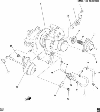

Vor einer Woche ging nach ca. 20 Minuten Fahrt mit ueber 200 km/h die Abgasleuchte an. Kurz davor 95 vollgetankt. Da nach weiteren 150 km die Abgaskontrollleuchte immer noch an war und am naechsten Tag (Samstag) weitere 400 km angesagt waren wurde am Abend die Baterie fuer paar Minuten abgeklemmt um den Fehler zu loeschen. Seitdem wieder alles Prima :top:
- was konnte den Fehler im Abgassystem verursacht haben?
- kann der Hirsch 95 Oktan schlecht vertragen?
- ist der Fehler aus dem Speicher ganz weg oder kann noch ausgelesen warden?
Ich bin kein Experte, es gibt einen Thread hier "Tanken die Hirschen Super". Von Hirsch empfohlen ist es (in meinem Tank hab ich da ein Klebchen). Wie schnell bist du denn gefahren nachdem du die Batterie abgeklemmt hast? Aus meiner Erfahrung, meiner mag E10 ja mal gar nicht... (ist n Biopower mit Hirsch).
Der Fehler (P2261 Bypass Ventil klemmt - mechanische Fehler) war aus dem Speicher nicht weg und konnte ausgelesen werden.
Er ist dann paar Monate später wieder Aufgetreten auch nach einer schnellen Autobahnfahrt aber nicht direkt sondern paar Minuten nach einem Tank-Stopp
in einem Stau. Da es keine spürbare Auswirkungen beim Fahren gibt nur die gelbe Abgas-Lampe leuchtet wird nach der Ursache weiter gesucht. Bis jetzt wurden probeweise getauscht zwei der drei Bypass-Ventil Magnetschalter (z.B Bild Nr. 12) die Membrane (5) und Feder (6) leider ohne Erfolg. Der Fehler kommt immer wieder mal früher mal später. Bei einer Probefahrt mit angeschlossenem Tester wurden keine Fehler entdeckt :-((.
Die Austauschteile ( Membrane und Magnetventil ) waren nicht neu sondern von dem gebrauchten Turbo sollte aber kein Problem sein denke ich. Der Turbolader wurde wegen P0299 Motor Ladedruck zu niedrig bei 69 000 km von dem Vorbesitzer getauscht. Jetzt habe ich zwar alle Teile neu besorgt nur die Zeit die zu wechseln fehlt.
Auf meinem Tankdeckel steht nur 95 Oktan. E10 tanke ich überhaupt nicht und SP wenn ich die "Volle Kraft" brauche :-)).

Fehler Bypass Ventil hatte ich auch. Das wurde daraufhin getauscht. Im Nachhinein stellte sich jedoch raus, dass sich nur ein Unterdruckschlauch gelöst hatte. Ärgerlich, aber dennoch Problem gelöst. Allerdings ging nach ein paar hundert Kilometern wieder die "CheckEngine" Leuchte an. Diesmal der Druckspeicher, der einen Riss hatte. Die Werkstatt bot mir an das Teil zu kleben. Aber ohne Garantie. Ich hab mich dagegen entschieden und ein Neuteil einbauen lassen. Ich hoffe jetzt ist Ruhe...
