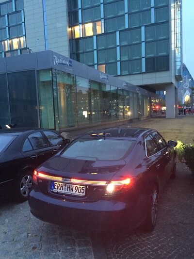

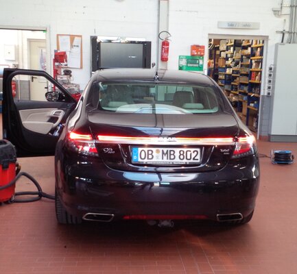

Stand 16.11.14 LED-Leuchte strahlt nicht mehr ganz so schön wie früher. Die Lichtstärke läßt nach und das einige Wochen vor Weihnachten. :frown:
immer diese LED-Leisten...
verderben auch jeden Spaß...
Dabei sind sie sooooo schöööön.
ich musste meine ja schon ersetzen lassen...
Advent, Advent, ein Lichtlein brennt - oder auch nicht......
meine brennt... riiiichtig hell...!
:tongue:
Das ist gemein. :tongue: Meine schwächelt auf der linken Seite zur Mitte zu. Vielleicht wird sie zum 1.Advent wieder ganz hell. Ich glaubte mal ans Christkind. Damals.
hast du den DriveSense Knopf, bzw. DriveSense?
bin einfach neidisch. Muss mal meinem Neffen Bescheid geben, damit er in der Stadt auf das Auto achtet. Lasse mir dann berichten, ob das nicht ein Werkstatt-Fake ist.
Drive Sense Knopf ja, aber kein "Drehknopf"
