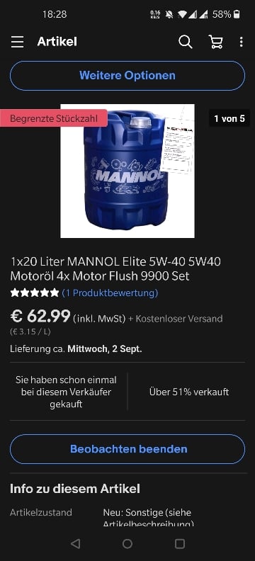

Mache ich auch so ähnlich:
https://www.saab-cars.de/index.php?posts/1482808
Das mit dem nachgiessen ist eine sinnvolle Ergänzung.
Bei manchen Anbietern gibt es trotz, subjektiv gesehenem günstigsten Preis für das Öl, noch 4 Dosen dazu.
