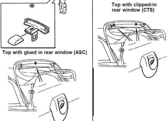

    Wenn ich richtig informiert bin, ist die Heckscheibe bei deinem Modelljahr noch nicht eingeklipst, sondern geklebt, erkennbar auf dem Bild (links). Ob es dafür extra Scheiben gibt, weiß ich nicht, aber vielleicht findet sich notfalls ja irgendwo ein gebrauchtes Teil, das sich mit ein wenig Geschick wieder einsetzen läßt??
    Ansonsten wird es wohl wirklich teuer, wenn du deswegen ein neues Verdeck brauchen solltest!
