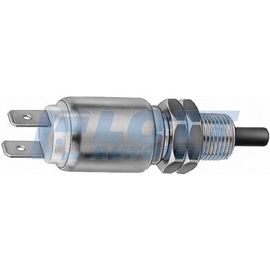

Hallo STEPKE,
suchst Du sowas ?
http://www.ebay.de/itm/SAAB-95-96-9..._Autoteile&fits=Make:Saab&hash=item564b691cdb
Gruß->
