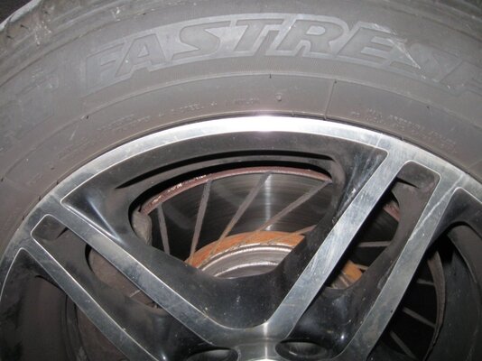

#7........zB..;-)
wenn du dir nun die funktionsweise eines hauptbremszyl nahe bringst, was glaubst du was passiert wenn der erste druck des pedals gegen eine festgegammelte wand geht, denn der zweite kolben (vordere bremskreis) des HBZ wird durch druckaufbau des ersten kolbens erzeugt.
