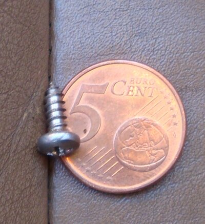

Der Abweiser muss verschraubt werden. Die Schrauben (kurze Metallschrauben ca 4 mm lang) sollten durch die Löcher der Klammern passen. Kaufe Dir welche aus Edelstahl.
Fotos kann ich morgen einstellen.
Besten Dank für Deinen Hinweis.
Photos wären super! Weisst Du auch, welchen Durchmesser die Schrauben haben?

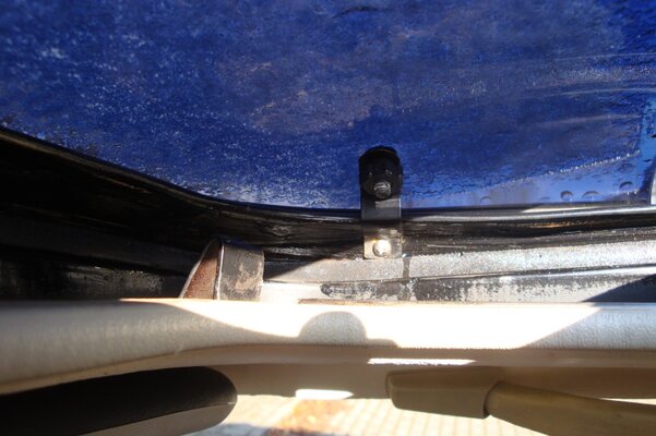

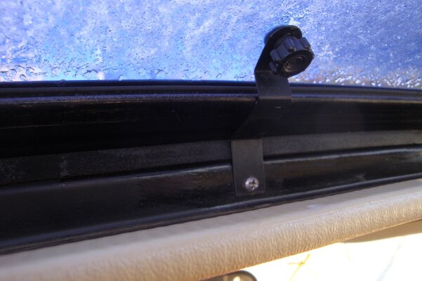

Die Sonne scheint, der Schnee ist weggetaut. Hier die Bilder:
Anhang anzeigen 51422Anhang anzeigen 51423Anhang anzeigen 51424
Wenn ich es richtig sehe, brauche ich außen zwei kurze Halter und innen einen langen?
Abgesehen davon, dass die Halter nicht passen, habe ich auch nur zwei Kunststoffschrauben im Halterungsset geliefert bekommen. So kann das wohl nicht funktionieren?????:stupido3::hmpf:
Statt Gummischeiben gibt´s schlecht lackierte Kotflügelscheiben, wie lange der Windabweiser damit halten würde?´
Mit den Haltern hast Du recht. Du brauchst 3 Rundkopfschrauben. So wie es aussieht die über den rot eingekreisten. Dazu die Plastikmuttern ganz unten. Aber wie gesagt 3 Stück.
