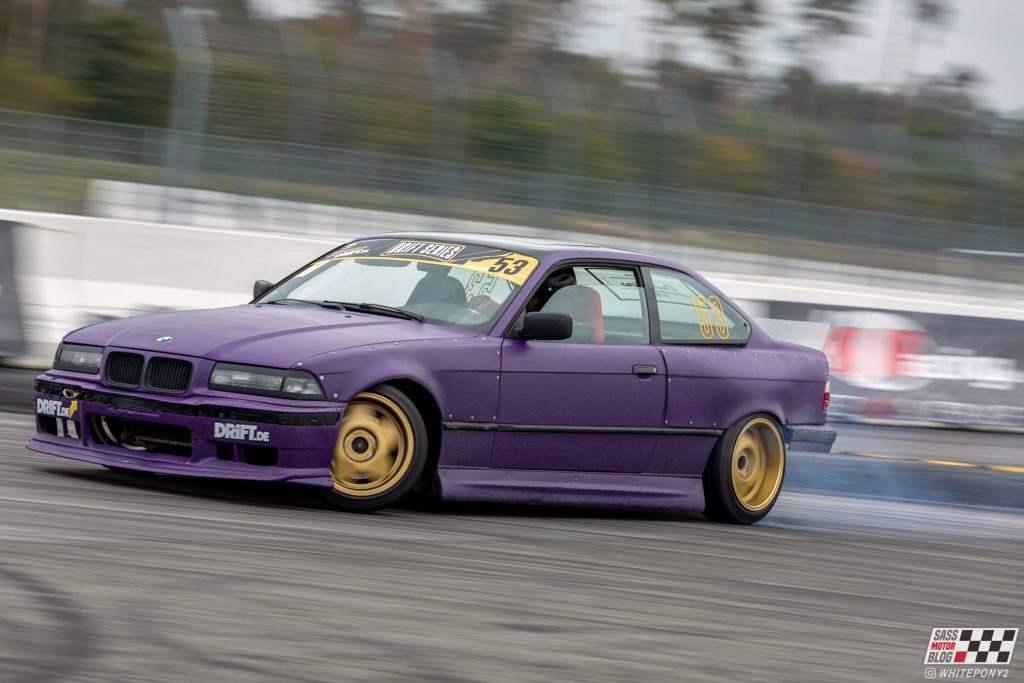

Anbei mal ein Bild von dem auto um das es sich dreht, vlt interessiert es ja jemanden :)
Gesendet von meinem SM-G920F mit Tapatalk
