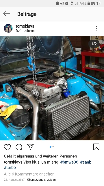

    gibt noch mehr Beispiele
    ( den Film über einen entsprechenden E36 habe ich leider nicht gefunden :rolleyes:)

    Ja den habe ich auch gesehen, habe einen einzigen e36 mit saab motor gefunden, habe den auch angeschrieben aber der meldet sich leider nicht...[​IMG]
