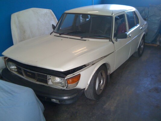

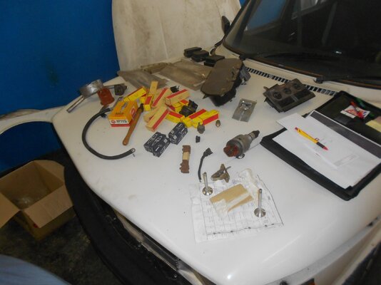

Servus miteinander!
..........so, weiter geht's.

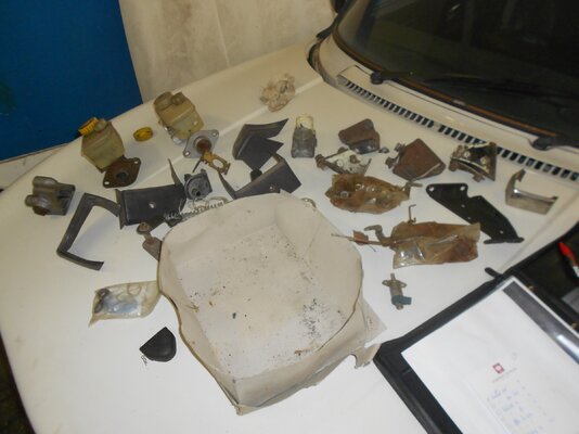

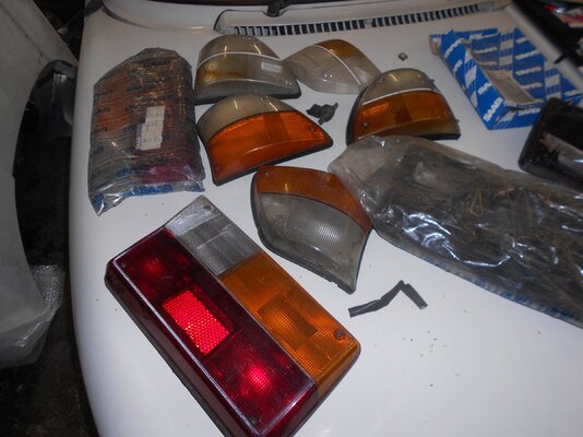

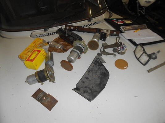

Nachdem der alte Schwede in seiner neuen Heimat zusammen mit den Kumpels aus der Oldtimerhalle gebührend empfangen wurde.(........puh hatte ich am nächsten Tag Kopfschmerzen), ging es dran den mitgekauften (oder geschenkten) Teileberg zu sichten. Kurz gesagt - es war viel Zeug, das mir aber hoffentlich helfen wird Arthur nicht nur wieder auf die Strasse zu bringen sondern auch dauerhaft fahrbereit zu halten. Die Bilder zeigen nur einen kleinen Querschinitt, es war, wie gesagt, ein ganzer VW Bus T5 voll bis unter's Dach....... DSCN9449.JPG DSCN9450.JPG DSCN9452.JPG DSCN9454.JPG DSCN9456.JPG DSCN9458.JPG

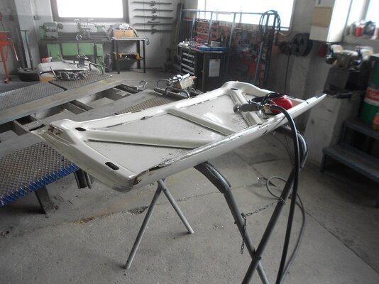

So, weiter im Text:
Meine Posts bis hierher zeigen ja nicht, dass am Auto auch was geschafft wird, das soll sich jetzt ändern.
Wir nähern uns Arthur von hinten und kümmern uns mal um den Heckdeckel.

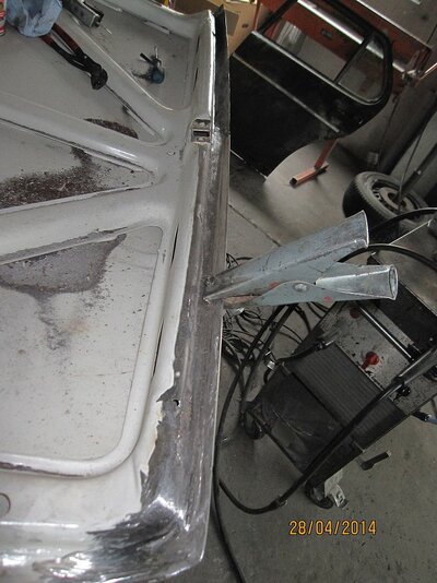

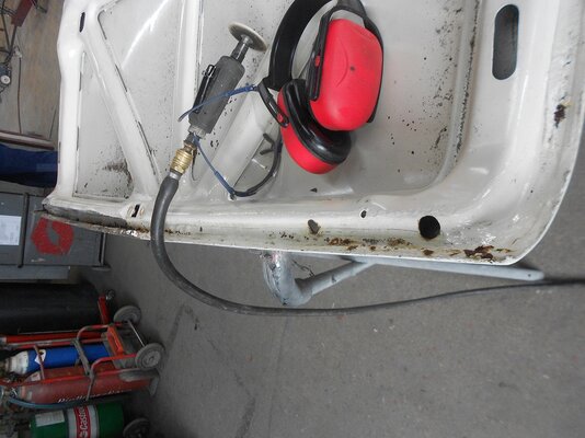

Zustand auf den ersten Blick ganz ok - schöne Oberfläche, nur ein bißchen Rost im Falz - also ganz einfach Falz sauber machen und dann ab zum Füllern.
Wie's weiterging zeigen die Bilder:
Falze öfnnen, entrosten, punktuell sandstrahlen, Reparatur-Bleche anfertigen, einschweissen und verzinnen.

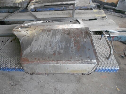

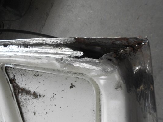

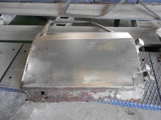

In meiner eigentlichen Vorstellung (die mit dem 9-5) habe ich ja geschrieben, dass ich öfter 'mal was mit Karosserien und Lack zu tun habe. Hinzu kommt, dass Arthur ja nicht das erste Resto-Objekt ist (den ersten Käfer kabe ich mit 17 in einer Fertiggarage gemacht, als die Winter Ihren Namen noch zu Recht trugen).
Die Entscheidung, was denn nun mit dem bemitleidenswerten ehemals so stolzen Schwedenauto geschehen sollte, lief wie folgt ab:
Anbauteile inkl. Kotflügel total morsch (siehe Bilder), aber diese Teile waren in mehr oder weniger gutem Zustand beim Kauf mit dabei. Die Karosse selbst hingegen schien vergleichsweise gut zu sein. Deshalb habe ich mich in diesen Fall dafür entschieden, die stark betroffenen Anbauteile vor den Blecharbeiten entlacken zu lassen und die Karosse nur mit Trockeneis zu strahlen. Bei den letzten zwei Projekten war es so, dass ein kalifornisches Auto nur mit Trockeneis behandelt wurde und keinerlei weitere Arbeiten verlangt hat, wohingegen das (seit Erstzulassung) deutsche Auto komplett gestrippt werden musste, einer vollkommenen chemischen Entrostung unterzogen wurde und auch eine KTL erfahren hat.
Falls jemand Lust auf Bilder dazu hat, stell' ich auch welche ein.

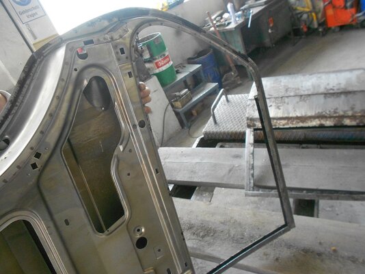

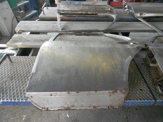

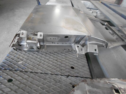

Ihr seht nun also die besseren der insgesamt 7 Türen, die nunmehr nur entlackt wurden und vor der folgenden chemischen Entrostung noch "geklemptnert" werden.
Sandstrahlen ist für mich nur dahingehend eine Option, kleinere "Rostmasern", welche beispielsweise nach derTrockeneinbehandlung verbleiben, noch zu eliminieren.
