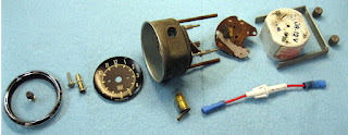

Vielleicht deshalb ?
Andere Befestigung...........
Interessant wäre ein Bild von CAMEOs Armaturenbrett, da gibt es doch Unterschiede ?
