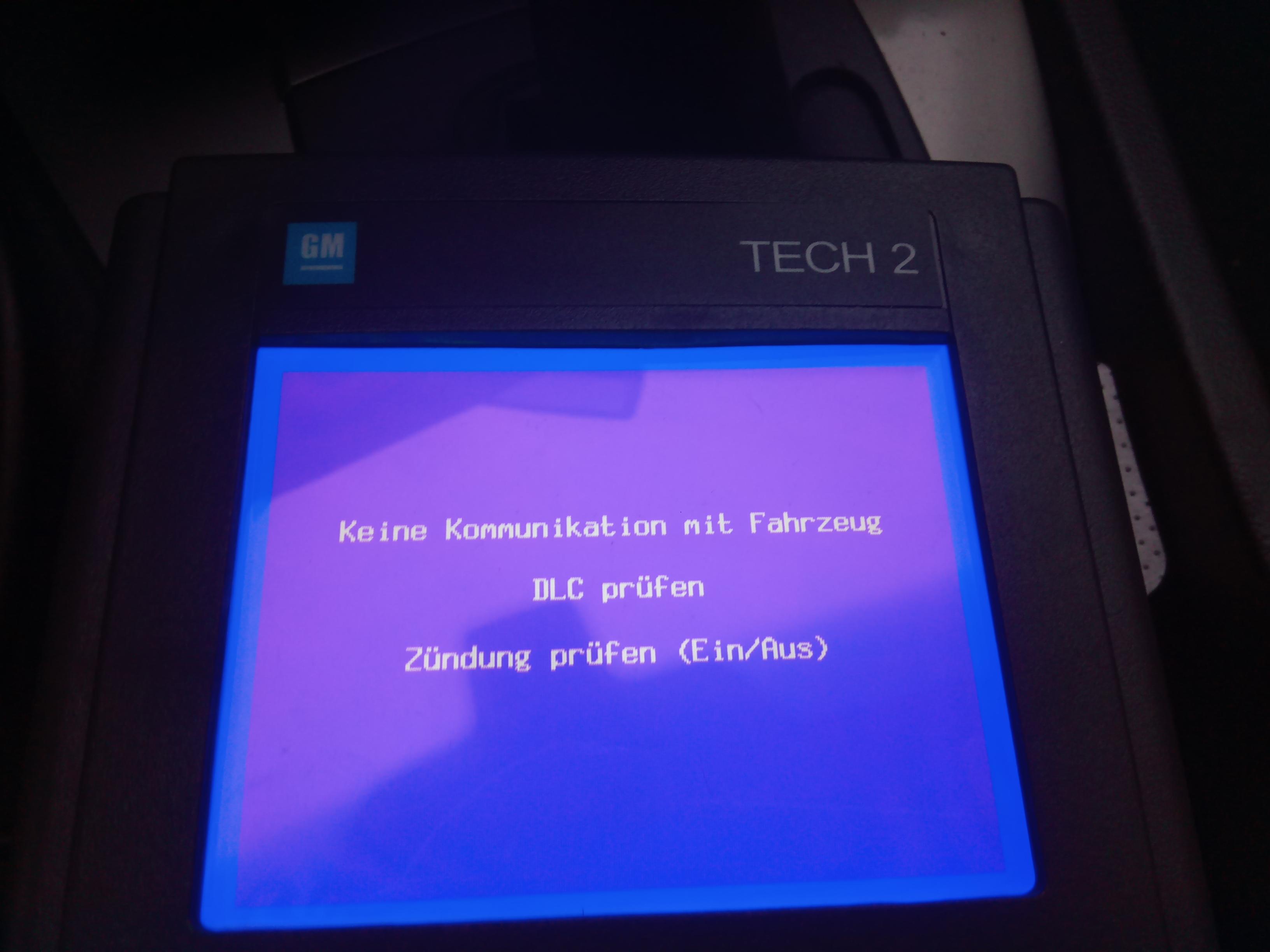

Ich frage mal das geballte Forumswissen, mein Chinakracher zeigt, egal welches Fahrzeug Karte folgendes an, als erstes, "Keine Komunikation mit dem Fahrzeug", drücke ich auf "Abbruch", kommt folgendes.
Wer weiß da was, danke
