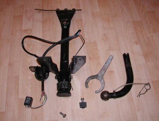

Hier noch nen paar Bilder, ein glück, dass ich bei meinen eltern bin, die haben nämlich eine digitale Kamera... hehe

Dein Boschrelais ist perfekt ! Das kann man gegen das serienmäßige Blinkrelais hinter dem Knieschutz austauschen. Beim Ausbauen des serienmäßigen Relais wirst Du feststellen daß das einen Steckkontakt weniger hat - das Hänger-Relais hat noch einen mehr, Kontakt "C2". Dieser geht zur Anhängerblinker-Kontrolleuchte - die muß am anderen Kontakt auf Masse.
So einen Kabelstrang hast Du ja anscheinend schon dabei. Die Kabelfarben weiß ich nicht mehr auswendig, "rot" war glaube ich die Bremsleuchte. Ich kann aber vielleicht heute abend noch mal schauen.
