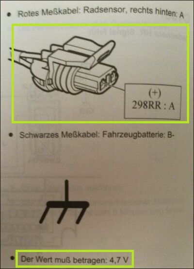

WIS sagt: Widerstand der hinteren Sensoren: 1130+- 115 Ohm

Wenn ich das im Schaltplan richtig lese ist die Kombination braun/ schwarz für den Sensor linke Seite, die hat diese Farben auch nach den Crimpverbindungen, der Sensor rechte Seite hat laut Schaltplan auch die Farben braun/ schwarz am Sensor, aber nach den Crimpverbindungen die Farben braun/ weiß und schwarz/ weiß.............

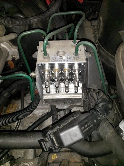

Beim auslesen in der Wekstatt = Radsensor hinten links defekt bzw. keine Komunikation möglich. Ich habe die selbstgelegte Kabelage zum ABS-Steuerungsgerät zurückgebaut und nachdem ich ein WIS ergattert habe das Geschwindigkeitssignal hinten links im Kofferraum gefunden und dort abgenommen. Bei meinem letzten Bericht hatte ich die Frage gestellt ob ich mit meiner Aktion denn das Steuergerät getötet haben könnte, bekam ich, von flemming glaube ich, die Antwort ich könnte auch den Radsensor zerschossen haben und ich den mal durchmessen sollte. Hab ich getan, 1,169 K-Ohm auf beiden Seiten. Also im grünen Bereich. Habe die Kabel auch vom Steuergerät bis zum Sensor durchgemessen (evtl. Kabelunterbrechungen) auch o.K. Habe mir ein Steuergerät von nem anderen 9-5 (allerdings 3.0tid) besorgt = negativ.
Meiner ist ein 2.3t 185 Ps Automat. Sollte ich wirklich mein Steuergerät gemeuchelt haben? Ich frage deshalb weil ich das Steuergerät jetzt eigentlich zu BBA schicken wollte, oder hat noch jemand ne andere Idee. Oder hat noch jemand eins rumzuliegen is´n Bosch 273 004 451.

[mention=2059]Fuchs 9-5[/mention] : Ich habe noch das aus dem 3.0tid, ob das noch lebt weiß ich nicht aber ich würde es gern zur Verfügung stellen damit die Erkenntnisse die Du daraus ziehst der Gemeinde zu gute kommen.
was für teilenummer hast du ?
@hudlifuz Gerne schau ich mir das Steuergerät an. Adresse gibts per PN.
Steht zwar in meinem letzten Satz an letzter Stelle, aber gerne nochmal: 273 004 451
