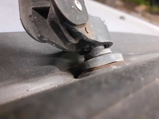

Update... bin gerade nochmal rausgegangen, da gleich bei der Welle ist die Sicherungsspange. Bitte nicht versuchen zu hebeln, das macht nur was kaputt.

Im Detail sieht man bei mir auch diese Spange.
@totoking wird die ausgehebelt oder was ist da der Trick?

Mit Zange spreizen und raus mit dem Arm.
Sollte ich später in meinen Schuppen kommen, folgen Bilder
Danke. Drückt man diese Spange dann nach außen, also auf dem Bild nach rechts?
Man kann sie mit einem Häckchen von der Welle weg ziehen. Ja, quasi nach rechts
