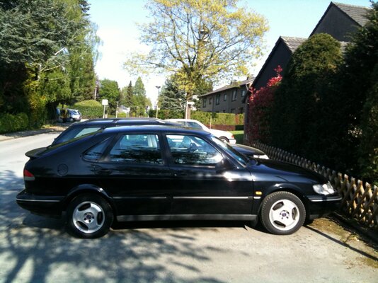

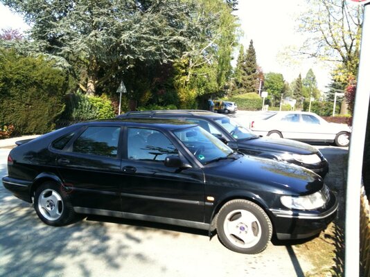

das ist der einzige Rost und damit könnte ich schon ne ganze Zeit leben. Hier mal ein Bild. ich hab die Stelle, wo der Rost ist eingekringelt. Die 902-Experten werden das sicher kennen.

Schickes Exemplar!
Ja, die übliche Stelle wohl... wird in drei Wochen auch nicht gleich total durch sein, aber iiiirgendwann dann mal...
Vielleicht ist's in dem Ausmaß ja noch für billig Geld behebbar, bevor der ganze Radlauf dran ist (vielleicht ist's IN dem aber auch schon am Machen!?).

Ah, meine Roststelle :)
Die hab ich auch und ich denke, die ist in den Griff zu bekommen. Ordentlich vom Rost befreien, also runter bis aufs Blech und dann versiegeln. Die Zierleiste natürlich dazu abnehmen. Falls das Loch für den Clip schon vergrößert ist, würde ich nach der Rostbehandlung das Stück Zierleiste mit Karosseriekleber festkleben.
Schau mal die unterkante der Heckklappe an. Vor allem an der Innenseite unter der Dichtmasse können schon Rostblasen hervorblinzeln. Die Stelle ist zwar schwieriger, aber auch nicht unmöglich. Bei rechtzeitiger Behandlung halten die vormals rostenden Stellen noch ein Autoleben lang.
