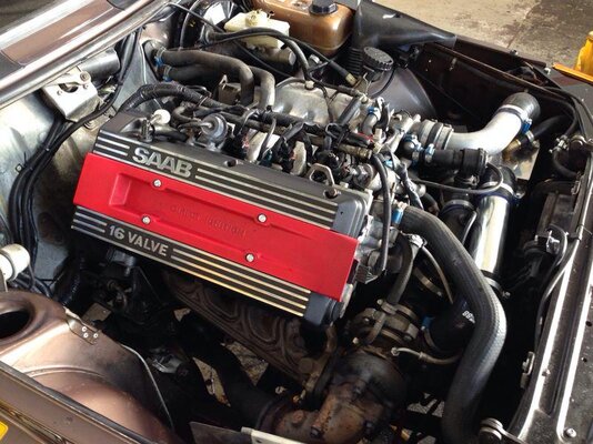

900 16S MJ89 Trionic, basis 5.2
Versteht das jemand?:confused:
Das ist ein NSA-sicherer Code.
Nehme ich zumindest an...:rolleyes:
Dann versuche ich es mal verständlicher zu machen:
Der Wagen läuft nur im Grundladedruck
Grundladedruck wäre vorhanden wenn
-die Bremse getreten wird, diese Funktion ist, wie soll.
-kein Tachosignal anliegt , die Trionic zeigt mir die Werte des Tachos, also ok,
-Tempomat eingeschalte ist, funktioniert wie soll.
-die Trionic eines Automatik von nicht eingelegter Fahrstufe ausgeht. Genau dieses tut sie zur Zeit.
Die ECU ist Drehmomentbegrenzt, also Automatikkennfelder werden genutzt. Da keine Fahrstufe eingelegt ist bleibt er im GLD.
Das sind alles Sensorwerte und ECU-Logiken aus der Trionic mit dem Tech2 ausgelesen
Hatte das Spenderfahrzeug Automatik?
Automatik, TCS.
Die Ecu wurde aber geändert in non TCS.
Automatik Maps sind immer druff
Woraus leitest Du dies ab?
Im Tech2 war! Drehmomentbegrenzt zu lesen
Ich habe pin 13 dann mal an Masse gelegt siehe da, weg.
So wird der Rückwärtsgang begrenzt scheint mir ich gehe davon aus das läuft über + Rückfahrscheinwerfer.
Egal. Hatte weiter kein Bock mehr, Pläne zu studieren.
CE muss ich irgendwann noch anschließen.
Jetzt ist erst mal wieder zusammen.
Ein 900 T5 halt.
Und das Teil rennt:-), kein Vergleich

Ich weiß jetzt wo die Probleme sind.
Erinnert mich dann an
-Brücke Hauptrelais/Benzinpumpenrelais
-"Pinne" ECU/KWS
-Bremslichtschalter
-Rückwärtsgang
Muss mir die Tage mal einen Schaltplan machen, damit ich noch weiß was ich da gekrimpt habe:rolleyes:

Ladedruck bleibt völlig stabil.
Meine Meinung, der Umbau, selfmade, hat etwas länger ob der Anschlüsse T5.2 gedauert. Habe dann ja einen töften Schaltplan bekommen.
Ich kenne vorher und jetzt.
Es hat sich alle male gelohnt:top:
Da kommt keine "Potidreherei" mit.
Morgen hole ich mir sicherheitshalber eine 2. T5.2 ECU
Werte zeigen, es hat sich alles klasse adaptiert. Kein Klopfen ausser bei der Adaptierung. Aber sauber nachgeregelt
