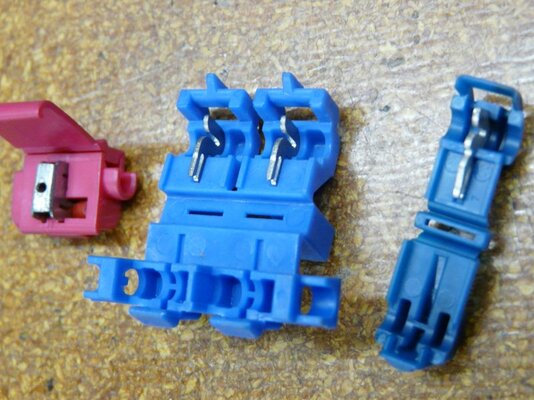

Hm, zur Kabelverbingung bieten sich sogenannte "Stromdiebe" bzw. Kabelschnellverbinder an.

Ich hasse Stromdiebe! :mad:
Die Dinger taugen nach meinem Dafürhalten nicht die Bohne! Der Kontakt ist meist wackelig, das originale Kabel wird geschwächt. Mir sind die Dinger zu anfällig. Klar, geht schnell, ist aber auch schnell kaputt.
Ich bevorzuge den Anschluß über Flachstecker.

... Kabelabzweiger sind Klasse und obendrein Zeit-Nervensparend !
(man muss nur wissen, dass es sie für unterschiedliche Kabelstärken gibt und muss es dann auch richtig machen !, dann wird kein org. Kabel geschwächt und anfällig ist auch nix )

Kann jeder machen wie er will. Ich vermeide sie wenn möglich. Und das es die Dinger auch für verschiedene Kabelquerschnitte gibt, ist mir bekannt.
Ich habe aber in Gebraucht-Fahrzeugen schon manche "Bastelei" mit den Dingern gefunden (von Vorbesitzeren, meistens "richtig" angewandt), da hat es dennoch Elektrik-Probleme gegeben, die ursächlich auf die "Stromdiebe" zurückzuführen waren... :rolleyes:

hallo gerd,
wie bitte macht man es richtig - vor dem hintergrund, dass der/die kabelquerschnitt(e) nicht geschwächt wird/werden?
meinem bisherigen verständnis nach fusst das prinzip der "stromdiebe" darauf, dass beim schliessen derer (meist ja quetschen) durchaus der/die kabelquerschnitt(e) geschwächt werden.
oder gibt es da noch andere "querschnittsschonende" varianten...???
Haben beide auf ihre art recht.
Der Leiter wird komprimiert und verletzt, was zu Soll-Bruchstellen führt.
Bei alten Fz waren die Querschnitte noch z. T. massiv überdimensioniert, so dass es je nach Einsatzzweck relativ unproblematisch war/ist.
Bei modernen Fz, wo im Kommastellenbereich auf die Kosten gedrückt wird, kann es je nach Strom zu Problemen führen. Für Instrumente noch tolerabel.
Sauberste Lösung separate Zuleitung und Absicherung auch im Falle eines Fehlers
In der mitte der Abb. Sicherungshalter

... pauschal würd ich Kabelabzweiger auch nicht für jeden Zweck empfehlen.
In vorliegendem Beispiel handelt es sich aber um Stromstärken im unteren Milliampèrebereich (U=RxI) *gg*... und da können Kabelabzeiger durchaus das beste Mittel der Wahl sein...
Auch für die geringen Ströme einer doppelbelegten Kühlwasserwarnschwimmei-Kontrolleuchte - gell... :elefant: - sind imho (in my humble opinion) Kabelabzweiger das Mittel der Wahl !
