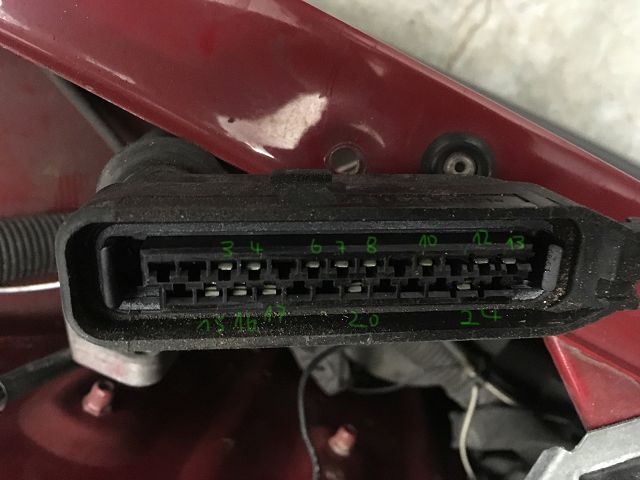

Jetzt hänge ich aber gerade an einem ganz nervigen Punkt: Ein Stecker will nicht rein gehen. Ist das überhaupt der Richtige?? Was für ein Gefummel!!
Der Stecker:
Muss da hinein:
Und zwar da unten:
Hat das schon mal jemand gemacht? Habe ich einen Denkfehler??
