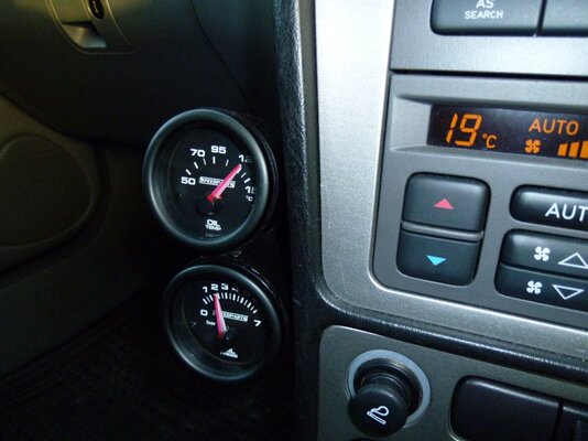

Ev. eine Öldruckanzeige verbauen - dann weißt d es bevor de Motor hops geht...

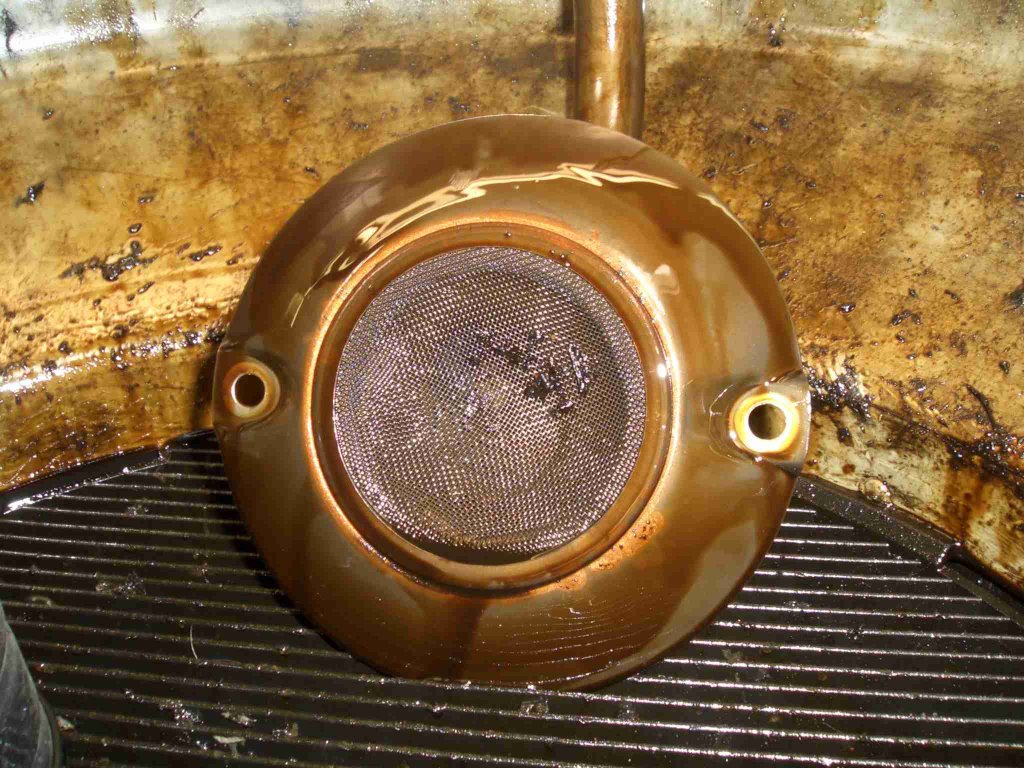

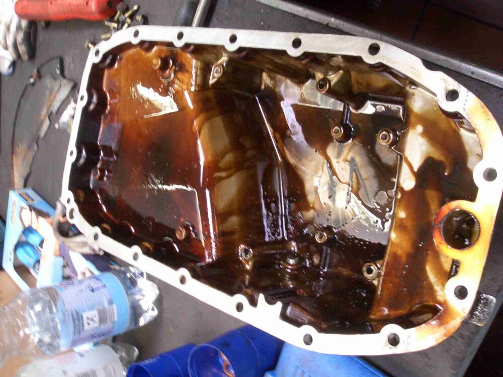

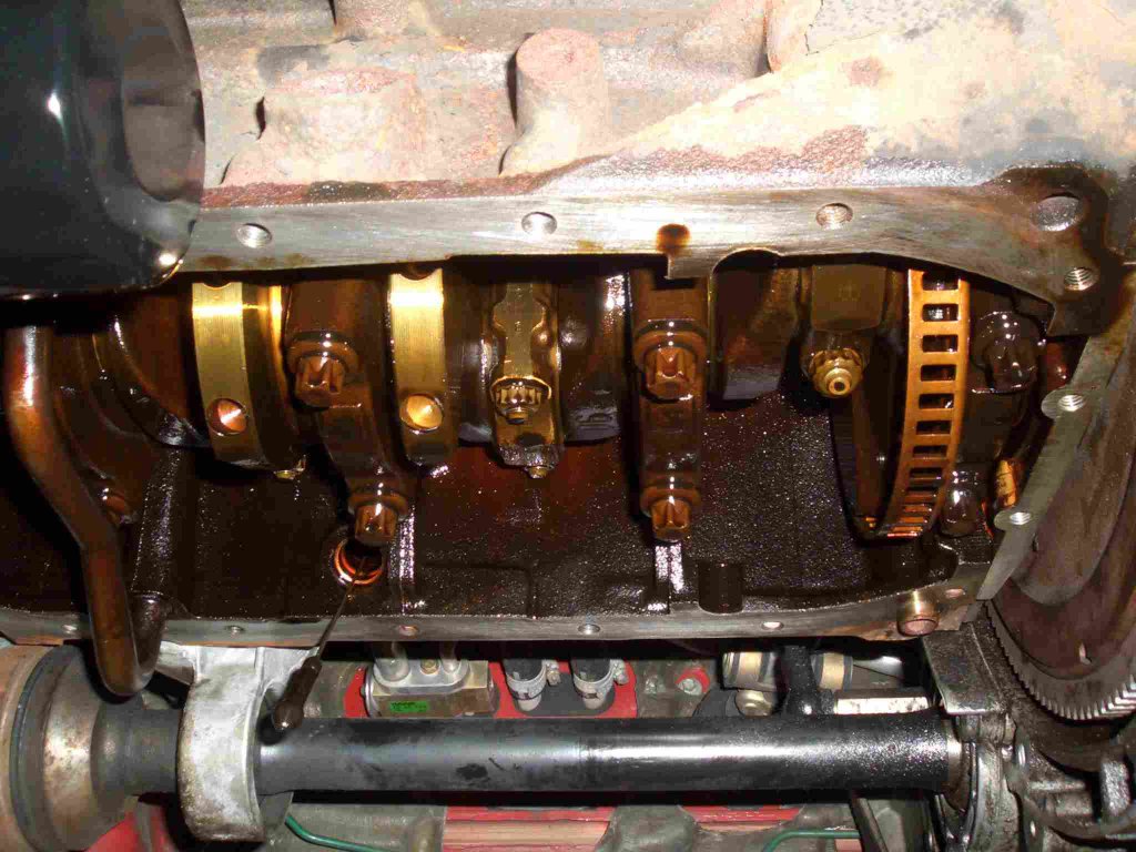

Sinnvolle Aktion... Bilder guckst Du hier... (ist hier ein 2.3t) :smile:

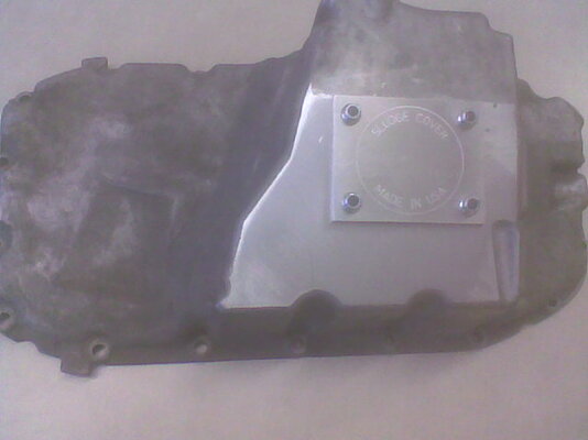

Anbei eine interessante Update-Idee für die Ölwanne.

Sieht aber Sch...ße aus... :biggrin: mit verbautem Öldrucksensor geht das nicht im Live-SID?
