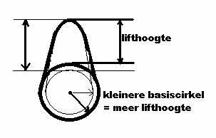

Ich habe immer gedacht dass die Nummer 7.2 usw die höhe des Nockens in mm ist;

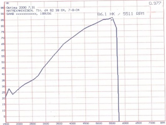

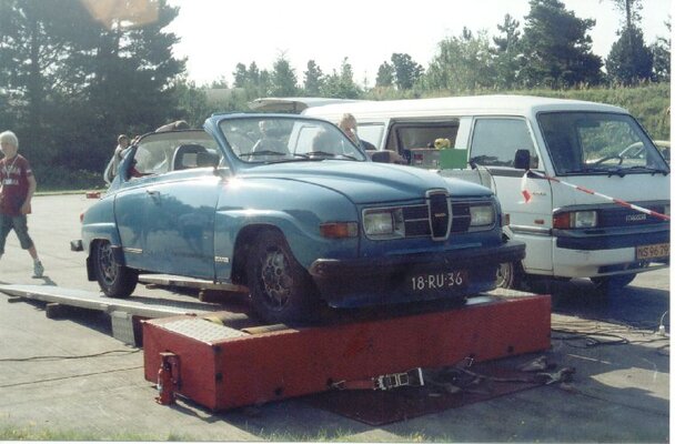

In mein '77 96 habe ich dies gemacht;
- 7.2 Nockenwelle
- 1700 Kurbelwelle + LC Kolben
- Weber 32/36 DGAV Vergaser
- Ford Granada V6 Ventile (+Bleifrei)
- Köpfenauspufföffnung vergrössert bis 40 mm
- 40 mm Auspuffrohr (2x)
- Pertronix Zündung
und das gab 86 PS bei 5500 UPM:
Das fand ich zuviel fur ein 96 cabrio, also habe ich der Motor später im '72 Sonett III eingebaut...

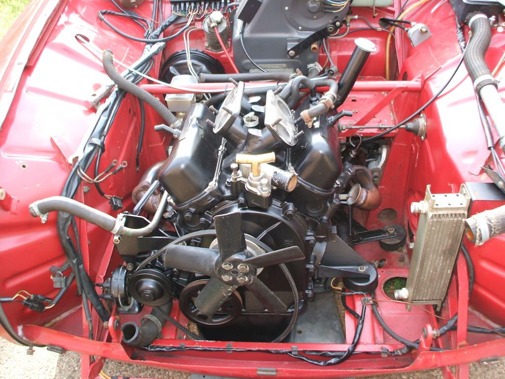

Hallo allerseits,
Ölkühler: ich habe mir schon die Finger wund gesucht, aber leider ohne echtes Ergebnis...
Wo wäre denn ein guter Platz um einen Ölkühler zu verbauen? Ich bin da etwas ratlos. Vorne unter dem der Front ist ja eher was für "gemachte" Kadetts und Golfs.
Wa sich schon gesehen habe, hier im Forum, finde das Bild/Beitrag aber leider nimmer, ist stehend verbaut vorne links neben dem Motor dort wo normalerweise der Waschwassertank montiert ist.
Ich bin für gute Ratschläge echt dankbar.
