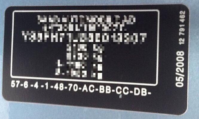

Hast Du eine VIN von dem Fahrzeug, dann schick mir die bitte per PN............dann gucke ich mal ob ich etwas finde.......
ne, leider nicht aso, es ist manuelles getriebe
So einfach ist das nicht, Baujahr, Limousine, Kombi oder Cabrio?
Der Federbeincode vom Typenschild würde mir auch genügen.........
Da finde ich folgende Teilenummer:
93190587
CODE=48
Orange Braun
2007-2009, 4D, 5D, B284, M, ohne XWD
danke!! was ist denn dieser code 48

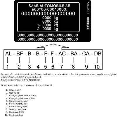

Das sollte der Code sein der auf dem Typenschild an der B-Säule steht…
1 Feder vorne
2 Feder hinten
3 Stabilisator vorne
4 Stabilisator hinten
5 Federbeineinsatz vorne
6 Stossdämpfer hinten
7 Bremsscheibe vorne
8 Bremsscheibe hinten
9 Bremssattel vorne
10 Bremssattel hinten
Nee, ich hab ein WIS, weil mein Typenschild z.B. keine Aussage darrüber verriet welche Bremsscheiben bei meinem Aero verbaut sind, da hat sogar die Saab-Werkstatt erstaunt geguckt...........
Da ist je nachdem ein Foto bzw. die VIN aussagekräftiger............
habs nicht gecheckt asdf
was hat denn
mit der feder vorne zu tun
Da hast Du etwas verwechselt, auf dem Schild an der Stelle "1" steht dann z.B. der Code 48 für Deine Federn, oder an der Stelle "7" z.B. kann dann AB stehen, was dann z.B. 302mm Bremsscheibe bedeutet..........
