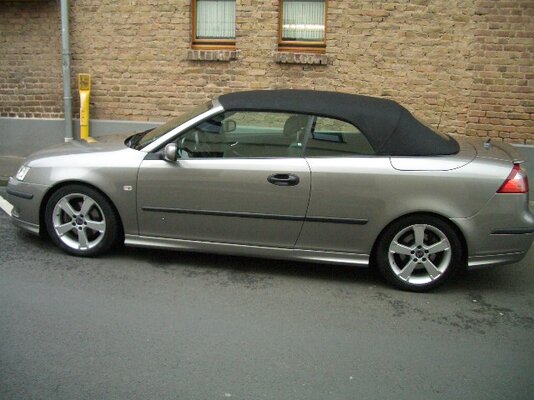

Diese Felgen fahre ich auf meinem 9-3II Aero als Winterfelgen, habe diese auch eingetragen.........
Wenn Du magst kann ich Dir ein Foto von meinem Kfz-Schein per PN schicken...........

Ich gucke mal ob ich ein Foto davon finde……
Hier ist eins..........
