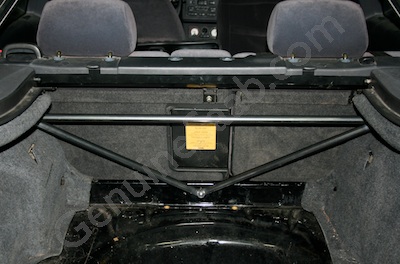

...und baust dir eine Domstrebe ein - racestuff.se hatte mal was Interessantes, die existieren aber so scheint's nicht mehr. Die Lehne versteift schon etwas - ohne knarzt es deutlich mehr, insbesondere die Heckklappe meldet sich - zumindest bei meinem.

Domstreben kommen noch einige an Board :-). Für hinten oben hab ich die von Genuine Saab im Auge:
Also ich find den Anblick jetzt nicht sooo schlimm :biggrin:. So ne sichtbare Domstrebe hat schon was für sich :rolleyes::tongue:
Falls die Lehne der Karosserie zu mehr Stabilität verhilft ist aber etwas faul...

Dann schau dir mal an, wie massiv diese ausgeführt ist.
Ein Blick auf die Befestigung der Bank sollte genügen. Dort ist kein Kraftschluß gegeben. Der wäre aber zur Aussteifung notwendig.
