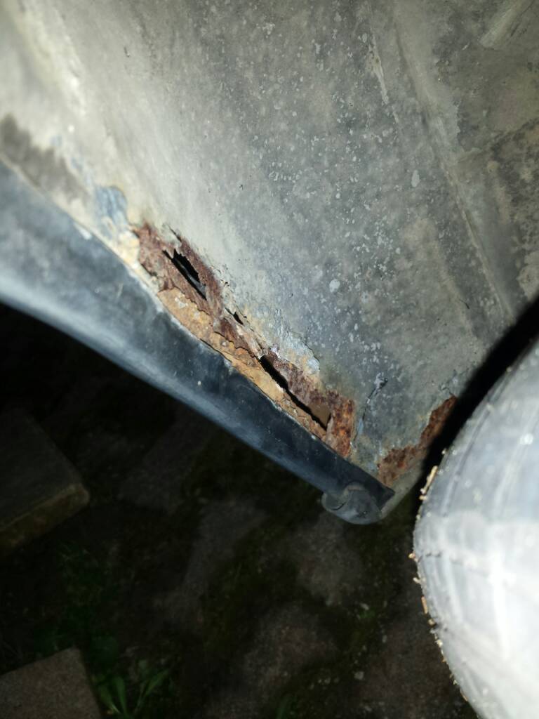

Ein Paar auffällige Roststellen konnte ich auch sehen (Auch im Antriebswellentunnel)

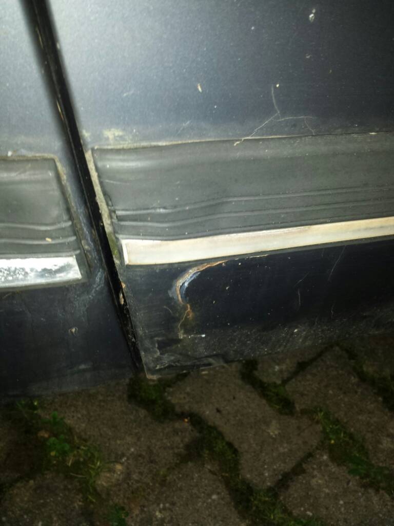

Hier mal ein Paar Bilder:Radlauf Hinten Links:
Beifahrer Tür:

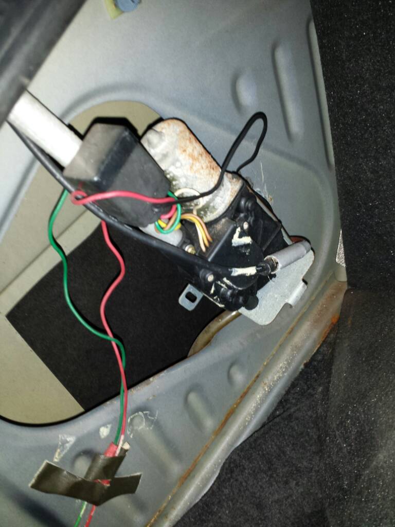

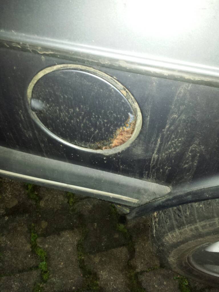

Und den Tankdeckel:

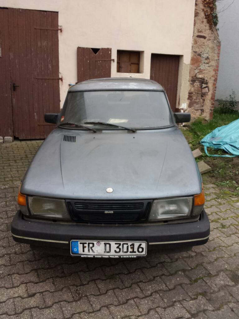

Kann es sein das der Wagen ursprünglich Scheinwerfer-Wischer hatte?:

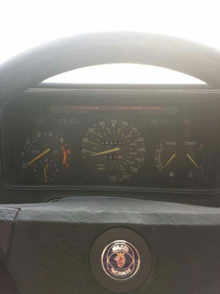

Hat Meilen Tacho und hat früher eine Amerikanerin gefahren
Hmm das blöd das diese Fehlen, bekommt man diese irgendwoher? Ich suche außerdem noch Andere Antenne, und evtl einen Reflektor für Vorne Rechts

Achso US- Modelle haben diese nicht hab ich das so Richtig verstanden?

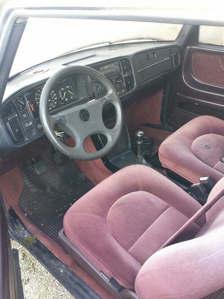

Hier mal ein Bild von dem Innenraum:

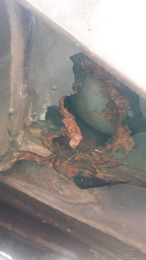

Durchrostung Vorne Rechts:(weiß leider noch nicht wie diese stelle heißt)

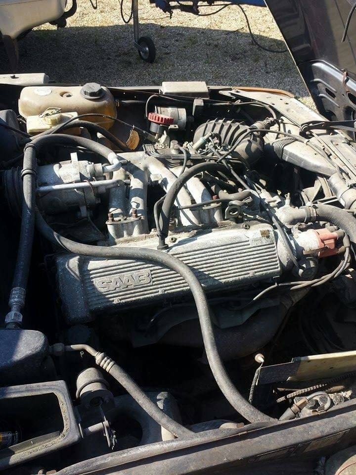

Bild vom Motorraum, mir ist gestern aufgefallen das meine Einspritzdüsen wo die Einspritzleitung mit der Nase und der Überwurf Mutter befestigt wird, rost angesetzt Hat kann man die Reinigen wenn ja wie mache ich das am Besten?
Ca. 160.000 milen Gelaufen

Die Typenbezeichnung "900S" spricht dafür, die gab es in Deutscland erst Anfang der 90er Jahre.
In Amerika wurden damit Sauger-Versionen benannt.
Danke für den hinweis Klaus,also brauch ich keine SW Wischer?

Das sieht nach einem vollen Progrmm aus.
Der Bereich unterhalb der Batterie und der Querträger unterm Kühler sind wahrscheinlich auch schon etwas knusprig.
Um umfassend arbeiten zu können, sollte der Antrieb ausgebaut werden.
Jaa das denke ich auch,aber das Geht ja relativ Fix als Einheit raus,
Jaa ist Knusprig,und Hinter der Wagenheber Aufnahme vorne Rechts ist es auch ein wenig Knusprig

Die Stoßdämpfer Aufnahmen schau ich mir noch an, der Kofferraumboden ist sehr Knusprig aber ohne Schweißarbeiten zu Bewerkstelligen
Gesendet von meinem GT-I9505 mit Tapatalk
"Sehr Knusprig" und "ohne Schweißarbeiten" schließt sich erfahrungsgemäß üblicherweise aus...
So schlimm ist es nicht bisschen Strahlen und dann Ordentlich Versiegeln dürfte genügen ansonsten Schweißgerät auspacken
