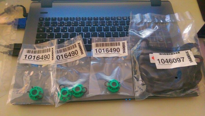

    Die Woche darauf fing es dann an. ein Vibrieren von Hinten.
    Diagnose Winterfelge hat einen Höhenschlag. Also gut Sommerreifen drauf.
    1 tag Später: Wieder Vibrieren, diesmal hinten Links: Wieder auf die Bühne: Diagnose war die längslenker Buchse.
    Dann ging das Dach nicht mehr zu... irgendwelche Plastikteile...
    Und zu guter Letzt die Gleichtbuchse vom Fensterheber.
    Seit neuestem rieche ich immer wieder verbranntes Öl im stillstand, aber immer nur ganz kurz...

    - Gleitbuchse Fensterheber Rechts

    Joa an meinem Griffin habe ich bereits so einiges abgearbeitet... und einige andere Dinge sind dazu gekommen.
    Der reihe nach, als kleines Fazit nach 10 monaten und ca 30000km:
    Getauscht wurde planmäßig:
    -Zahnriemen samt rollen und Poly-V Riemen
    -Bremsen inkl Bremsscheiben
    -Reifen
    - Ölwechsel, Bremsflüssigkeit
    Getauscht bzw Repariert wurden unplanmäßig:
    -Gleitbuchsen fensterheber beifahrerseite
    -Ventildeckeldichtung
    -Öldeckel
    -Ölfalle
    -Felgen
    -Zentralmutter VL
    - endschalldämpfer
