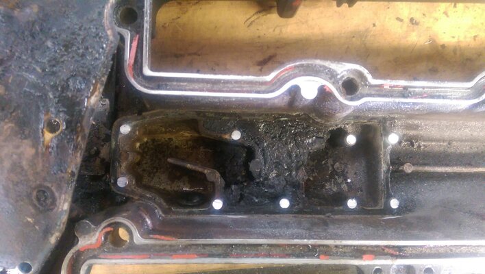

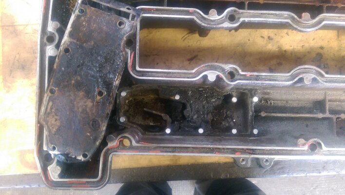

So nachdem ich mal wieder ordentlich gebaut habe, weiß ich nun wo das Problem der Ölschlammtote liegt.
Kw-Entlüftung? Nee... Das problem ist der Ventildeckel! Da wo der "dicke" Schlauch angesteckt ist! Dieser Anschluß dient der Entlüftung und der sieht so aus, wenn man das mal zerlegt!
Da sitzt dieses Blech mit den 2 Röhrchen drüber!

Schönes Bild für @Onkel Kopp der mal Fragte wie die Partikel im Ventil Nr3 gelangen.
Kein Wunder dass ein Motor mit sowas das Öl überall rausdrückt. Das Labyrith dient der Vorabscheidung vor der Ölfalle, flext man das ab, fällt diese Funktion weg. Aber die Ölfalle außen am Block ist ja noch dahinter. Dieses zugesetzte mittlere Segment ist schon krass, da würde ich lieber auf die Vorabscheidung verzichten...

Da ist aber kein Sieb drin, und mit Ölbadluftfiltern o.ä. hat das auch nix zu tun.
Das Teil ist ein Tröpfchenabscheider für die Öldämpfe des Zylinderkopfes, die beiden Rücklaufröhrchen dienen, wie der Name schon sagt, dazu das angesammelte Öl zurücklaufen zu lassen. Damit über diese Abläufe keine Dämpfe/Luft angesaugt wird, sind diese als Siphon (Gasverschluß) ausgeführt.
Das gab es in dieser Form so schon im B202, bzw. allen 16 Ventil B2XX Motoren und da hat das keine Probleme gemacht.
Schön das mal jemand auf die Idee gekommen ist da mal reinzuschauen und ein weiteres Versteck für Ölschlamm/Ölkohle im Motor entdeckt hat. Das sich die Ablagerung von Ölschlamm/Ölkohle nicht nur auf die Ölwanne beschränkt ist ja nichts Neues. Ölschlamm/Ölkohle, wenn vorhanden, Lager sich ja überall ab, und ist dann auch an Oberflächen im Zylinderkopf und im Kettenkasten, etc. zu finden. Ursächlich für dieses Problem Ölschlamm/Ölkohle ist der Abscheider im Deckel aber nicht.
Im Übrigen halte ich unüberlegete Veränderungen an dem Abscheider und Beeinträchtigung dessen Funktion für wenig sinnvoll.
Diese Ansammlung/Verstopfung von Ölkohle ist schon heftig, stört natürlich die Funktion der Kurbelgehäuseentlüftung erheblich und wird auch die Ursache für Ölkohlepartikel im Rückschlagventil Nr.3 sein. Diese blockieren Rückschlagventil Nr.3, dadurch gelangt Ladedruck als Überdruck über den Rücklauf der Ölfalle ins Kurbelgehäuse und sorgt dadurch für den Ölaustritt/Ölverlust, dadurch Ölmangel->Mangelschmierung et voilà: Motorschaden. Ursache Ölschlamm/Ölkohle durch mangelnde Wartung und ungünstigen Betrieb.

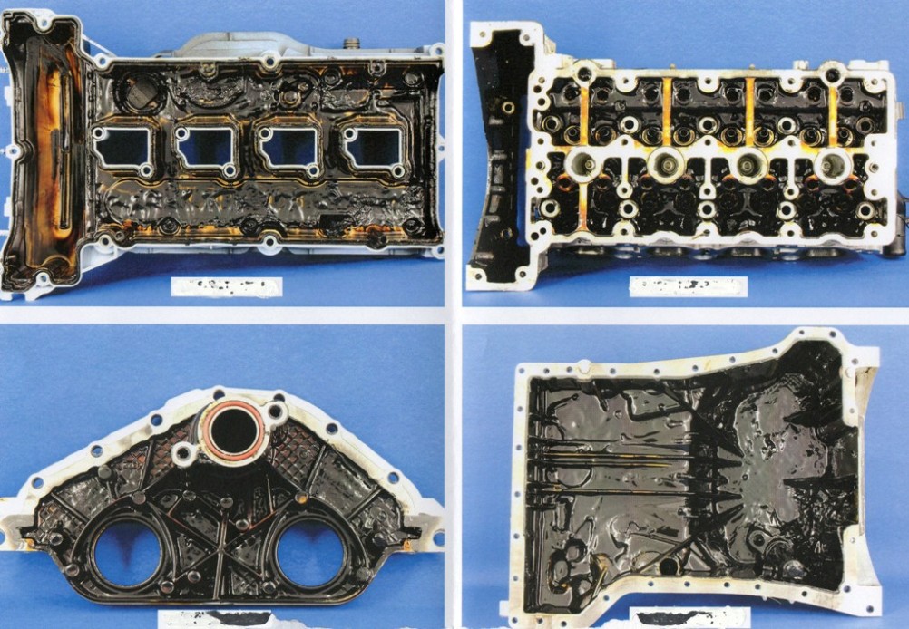

Ansgt sollten einem andere Bilder machen, aber das gehört in den Stammtisch. Die Bilder sollten einem klarmachen das sich die Ölschlamm-/Ölkohleproblematik nicht nur auf die Ölwann beschränkt.
Bei einer längeren Vollgasfahrt mit längerfristig anliegendem Ladedruck wird dann sogar der Ölsumpf mit Luft durchsetzt, die ohnehin bei hoher Last und Drehzahl vorherrschende Neigung zur Ölverschäumung noch verstärkt und damit auch die Gefahr der Mangelschmierung zusätzlich erhöht.
Angst sollten einem andere Bilder machen, aber das gehört in den Stammtisch. Die Bilder sollten einem klarmachen das sich die Ölschlamm-/Ölkohleproblematik nicht nur auf die Ölwann beschränkt.
Absolut richtig, hier am Ergebnis eines Verschlammungstests zu sehen, wo das Öl versagt hat:

@BTF-XY55 kannst du den Restklumpen zerdrücken oder befinden sich nocht Siebreste darin?

Nun gut. Aber wie repariert man das jetzt am besten? Neuer Deckel ist am einfachsten. Wieder vernieten dürfte schwierig werden. Schrauben an der Stelle hätte ich Angst, dass sich das mal eine löst und und den Motor fällt. Ohne Sicht drin rumprokeln ist auch nicht so dolle. Da bleibt sicher was liegen, was dann demnächst ins Ventil wandert. Und nu?
Deckel abbauen u säubern, besagte stelle lässt sich mit Pressluft reinigen.
das einzige was schwer raus zu bekommen ist, sind die Reste von der Gummidurchführung im Deckel der KGE....
Das wollte ich auch gerade fragen. Ich habe bei meinem 9-5 seinerzeit nur den Siphon freigemacht. Wie es im Labyrinth aussieht, weiß ich nicht.
Li u Re große Schlitze im Blech,........ einige Zeit in Diesel einweichen...dann pusten...:biggrin:

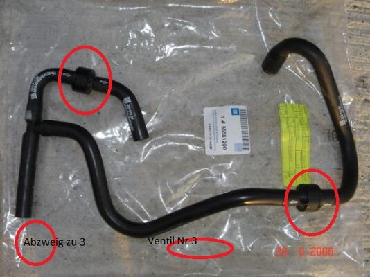

@swedishelk du gehst von der PCV6 aus! ?
und von intakten Rückschlagventilen ?
es waren übergreifende Gedanken, daher auch dem 2x4 angedacht,> keine Ölfalle
und da die meisten Ölfallen in ihren Konstrukt eh nicht mehr richtig funktionieren, Die Ablaufschläuche der Ölfalle meist weich/matschig/zugewachsen sind,
werden, s Bild, die Ventile bestimmt nicht mehr zuverlässig arbeiten...............................egal,.................. schön das TE den Deckel mal entfernt hat.

Bei Saugrohrdrücken unter 1 bar saugt die Drosselklappe doch unter Umgehung der Ölfalle direkt oben am Ventildeckel ab. Da ist es ein kurzer Weg zum Ventil Nr. 3.
