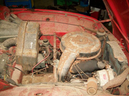

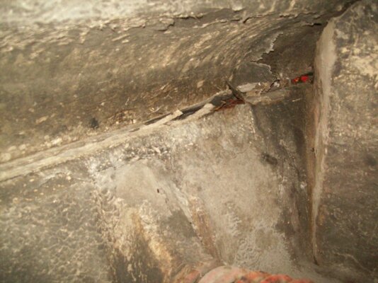

Der erste Zwischenstand ohne ihn auf der Bühne gehabt zu haben, Rundlauf am abgetauten wagen, Rostflecken auf Dach,Haube, Kanten der hinteren Kotflügel, kotflügel vorn rechts eine Durchrostung (5€ groß)
Motor lässt sich am lüfter drehen. Orig. Brief vorhanden 4 Vorbesitzer, kommt aus dem Kölner Raum, das letzte Jahr vor abmeldung in HH gelaufen. laut Tacho etwas über 50.000km in 6 Jahren. Laut Vorbesitzer stand das auto in einer Scheune, scheinbar sehr trocken da dicker getreidestaub das ganze auto einhülte. Er wurde dann leider aus der scheune bewegt und stand eine woche im freien bevor ich ihn abholen konnte, der erste schnee u eisregen legte sich über das auto. Besichtigung also fast sinnlos, also schlüssel und papiere übernommen, den wagen auf dem Trailer und ab die Post.Sitze usw absolut Top zustand.
soviel zum Zwischenbericht, die Tage werde ich ihn auf die Bühne nehmen und hoffen das er nicht auseinanderbröselt ;-)
gruß achim

Rost an der Dachfläche hatte meiner auch. Selbst auf der Türhaut. Ist halt auch einer aus der Rost-Serie ´77-´79...
Wenn man an den hinteren Kotflügelkanten schon Rost sieht, lauert dahinter meist das Grauen!
Sorry für die wenig ermutigenden Nachrichten. Aber ich bin Realist...

Die Rostansätze an den hinteren Kotflügeln in Richtung Dach , die sagen mir : ist nicht besonders erfreulich :eek: . Solltest Du noch ein Dach benötigen, ich hätte noch eins da :cool:.

hier nun weitere bilder
:viking:
einen Vorteil haben die alten Fronttriebler gegenüber den modernen objektiv: keine einengenden Mittelkonsolen - es gibt Platz im Fußraum.
Was man da so sieht , schreckt mich nicht besonders ab . Was solls, ist halt nen toller Oldi, da muß man halt paar Dinge machen , ist ja schließlich kein Neuwagen mehr . Spaß und Freude hat man damit auf alle Fälle als Oldi Freund. Ich finds toll, wenn einer sich sowas zumutet, warum denn nicht . Kopf hoch, das wird schon .
michel
