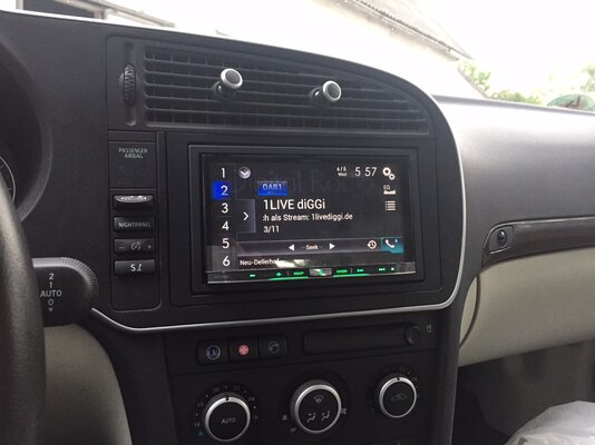

Habe ein Pioneer AVIC-F60DAB eingebaut, passt perfekt , Lenkrad Steuerung geht
Navi ist super
Telefon geht super
Alles bestens gibt original Einbaukit von Pioneer
Kann dir Fotos geben
Servus dus_mi!
An Bildern wäre ich auch intressiert.
Welches Radio hattest Du ab Werk verbaut?
Wenn vorhanden: funktioniert der Subwoofer noch?!

Hatte Das 150 er System. Theoretisch müsste der Subwoofer etc laufen,da im Auto hinten die eigentliche Endstufe mit ca 10 Kanälen ist und die von der original Headunit Radio Einheit via High Lautsprecher angesteuert werden. Und wenn man die richtigen Adapter nimmt geht das, aber bei mir hatte ich wenn es ganz leise war und Lautstärke auf ganz leise war ein Brummen zu hören. Das war nicht so schlimm, aber hat mich irgendwie genervt. Ich habe dann die "Orriginal Endstufe hin im Kofferraum gegen eine andere 8 Kanal ausgetauscht ( ETON DSP8CAN ) und dann war das extrem leise brummen weg. Aber ich habe auch einen extremem Anspruch.
@dus-mi: Optisch finde ich das Gerät sehr schön integriert, nicht zu aufdringlich, passt sehr schön!

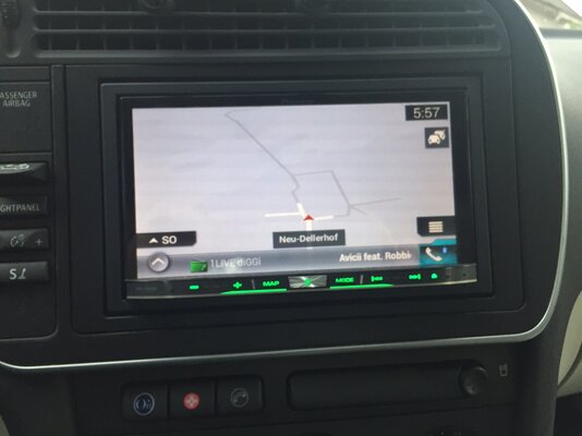

Das Pioneer AVIC-F60DAB fügt sich wirklich harmonisch ein. :top:
Danke für die Bilder!
Wie sieht das nochmal mit den Lenkradtasten aus? Also nicht nur Lautstärke usw., sondern auch die Telefontasten?
Mir hatte man immer gesagt, die Telefontasten würden dann nicht mehr funktionieren.
Ist das richtig?
Und wie sieht es mit Warntönen vom SID aus (z.B wenn eine wichtige Meldung anliegt) bzw. Piepser der Parkdistanz Kontrolle?

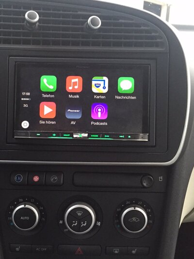

Das Gerät sieht wirklich gut integriert aus, was sind die Aussenabmessungen des Gerätes selbst (Frontrahmen)?
Ist das CarPlay am letzten Bild?
Gratulation und viele Grüße
Werner
Antworten auf die diversen Fragen:
Lenkradtasten : Lautstärke > geht , Sender etc rauf runter > geht usw.,
Telefontasten > geht nicht wirklich, die Funktion ist Glücksache, aber am Display des Radio sind bei einem Anruf risige Tasten im Display , dort nehme ich an oder lehne ab. Auch die Rufnummer Ansagen über Name / Telefontaste Lenkrad geht nicht, nur über Radio Display taste. Und die Sprachkomandos für Radio gehen nicht über Lenkrad Taste > aber die waren eh so schlecht, das konnte man sowieso beim Original vergessen.
Warntönen vom SID aus (z.B wenn eine wichtige Meldung anliegt) bzw. Piepser der Parkdistanz Kontrolle >> gehen alle , da Sie vom Auto und nicht über das Radio kommen ( aber leider werden die wohl sehr Laut für den Anrufer abgegeben, da hat sich schon mancher bei mir beschwert, aber wie häufig fahre ich rückwärts wenn ich Telefoniere
Das Gerät sieht wirklich gut integriert aus, was sind die Aussenabmessungen des Gerätes selbst (Frontrahmen) Die Rahmen sind die Orognal vom Auto selbst bzw einer Original von Pioener für diesen Saab ( von Amazon UK , in Deutschland kaum zu bekommen und besser Original von Pioneer als Nachbau von irgendwo
Ist das CarPlay am letzten Bild >> Ja wenn man ein Apple Telefon ( ab Version 5) hat und dieses an USB 1 anschließt. ( Aber dafür muss das Pioneer alle Updates haben !)
CarPlay ist cool aber die Original Software auf dem Pioneer kann auch sehr viel, was ich liebe ist der Warner wenn man zu schnell ist, geht über die navi SW und man kann einstellen er soll warnen wenn 10-30% über erlaubter Geschwindigkeit.
