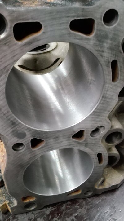

Es ging mal wieder ein wenig weiter: Nun ist der Block auf 0,5er Übermaß aufgebohrt aber noch nicht gehohnt!!

Sieht schlimmer aus als es ist, das mache ich noch gaaaaanz glatt:smile:
na klar da kommt ein weber drauf
Warum auch nicht?
@Meki: woran hängts mit den Köpfen? Sind noch im Zulauf?
