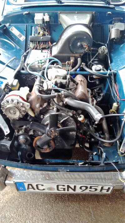

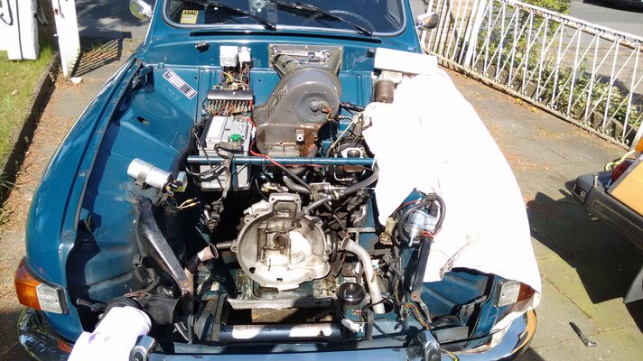

So, Motor ist getauscht!! Raus: 35 Min. Anderen einbauen mit Zündverteiler Benzinpumpe Vergaser wechseln, alles einstellen Probefahrten, nachstellen: 3 Stunden:biggrin:

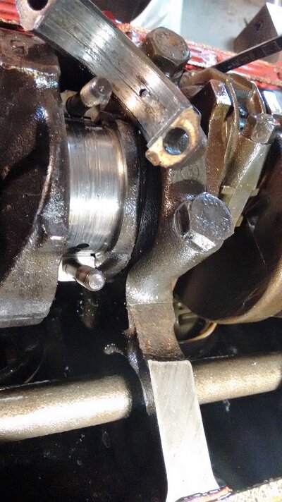

Der Ausgebaute hat einen Kapitalen Kurbelwellen/Nockenwellenschadenasdfasdfasdf

Möglich das da was durchgegangen ist (war ne gelartige Masse) und einen oder mehrere Ölkanäle zugesetzt hat.
Schöner Mist. Weißt du schon wie du weiter machen willst? Kann man die Wellen schleifen/gibt es Untermaßlager? Oder gibt es noch neue Kurbel-/Nockenwellen?
Nee, der Motor der nun drin ist läuft gut, hat nach Angabe erst 3000KM weg. Ist von Motomobil renoviert worden. Ich werde in Ruhe mit Momix zusammen einen Motor komplett neu aufbauen. Der geht dann auf "Stand by" bis einer von uns beiden einen braucht:biggrin:.
Neu is da nichts mehr zu kriegen, aber schleifen neu lagern ist kein Problem!!

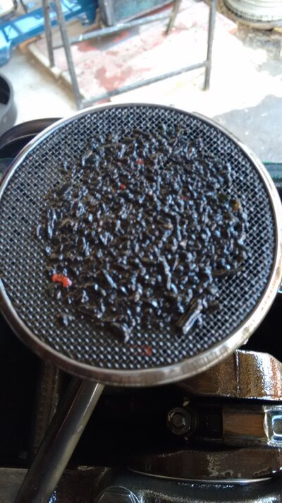

Aber echt krass, daß das Sieb so dermaßen zu ist. Was für ein Öl hast du gefahren? Wechselintervall? Unglaublich.
Was ich vom V4 (und auch von Ford V6-Fahrern gehört) kenne ich das öfters mal einer der Ölkanäle hoch Richtung Nockenwelle und Kipphebel verstopft ist.
Immer Castrol 10\40 Wechselintervall 5000KM. Hat knapp 160000 runter
Erstaunlich. Wo kommt der ganze Schlonz her am Sieb?
