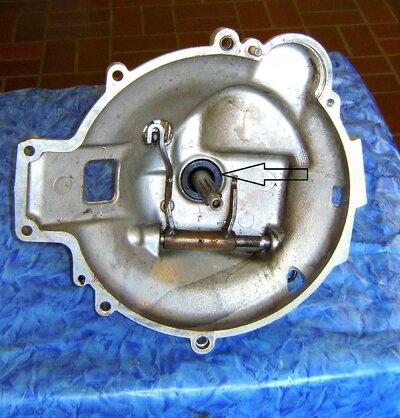

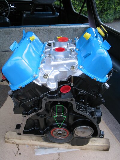

BILD0916.JPG Oben: Getriebehauptwelle mit Dichtring IMG_1281.JPG
Oben: Kurbelwellendichtring
Danke Ulrich......

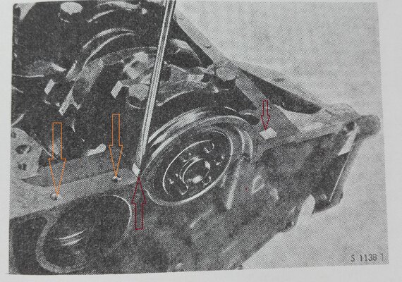

Unterm Deckel für die Ausgleichswelle müssen bei den Schrauben für die Ölwanne Dichtscheiben drunter. Wenn nicht, kann das auch in die Richtung suppen.
OK - weil kaum Fleisch für die Gewindebohrungen vorhanden ist? Die gehen dann durch ins Motorinnere - oder?
Steht auch so im Handbuch - haben die bestimmt vergessen!
Da ist ja auch der Ölkanal fürs hintere Ausgleichwellenlager. Hab ich beim ersten mal mangels WHB auch nicht drauf geachtet. Aus Schaden wird man klugasdf.
Das ist die neuralgische Seite des v4 (Getriebeseite). Die kleinen Kunsstoffkeile(rote Pfeile) müssen gewissenhaft eingesetzt werden, darüber liegt dann die halbrunde Gummidichtung, die gern immer wieder aus ihrer Nut flutscht. Beim anschrauben der Ölwanne müssen an den Stellen wo die orangen Pfeile hinzeigen KÜRZRE Schrauben mit Gummidichtungen verwendet werden, da sonst der Deckel der Augleichswelle deformiert und damit undicht wird. Das sieht dann alles nach Ölverust zwischen Motor und Getriebe aus!!!! Die Ölwannedichtung aus Kork darf nur mit einem Drehgriff vom 1/4 Zoll Kasten HANDFEST angezogen werden, mit beidseitigem HAUCHDÜNNEM Dichtmittelautrag!! Sonst quetscht die sich an den Schraubendurchgängen kaputt mit der Folge: Ölverlust der sich bei eingebautem Motor nicht einfach lokalisieren lässt.

So ich habe jetzt noch mal die Finger reingehalten - genau an der Stelle scheint es zu suppen!
Im WHB steht etwas von Gummiringen - geht es damit oder soll es Kunststoff sein?

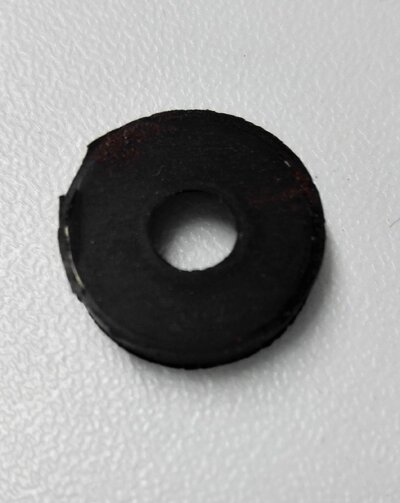

In der Art von Gummiüberzogenen Unterlegscheiben, haste welche????

Das ist eine der Dichtscheiben!!
