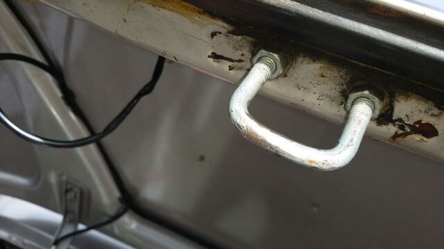

Ja weil HBZ rechts sitzt.
#13 ist RHD, aber die andere Bauart der Strebe hat damit nichts zu tun.
Ist die Strebe, wie sie bei den Langnase-96ern von '65 bis ca. '69 verbaut wurden. Der auf dem Foto ist ein Rallye-Umbau mit dem breiteren 99-Kühlernetz. Da passt das einfach besser rein als mit dem Original-Teil.
Stütze unrerm A-Brett ists definitif nicht!!
Hab auch sonst in Res-Katal nix gefunden was passen könnte.
Ich hab heute noch mal auf meinen Baustellen nachgesehen, aber auch nichts gefunden. Also, von der Machart und Aussehen ist es bestimmt ein Saab-Teil. Vielleicht weiß der Vorbesitzer Rat.
Der Vorbesitzer weiß es leider auch nicht mehr. Ich denke, ich werde es auf Lager legen und schauen was klappert oder runterfällt, wenn das Auto irgendwann mal wieder auf der Straße ist. Euch allen jedenfalls ein großes Danke Schön.
Das Teil fehlt mir leider in meiner Teilesammlung.
Ähnliches Teile gibt es z.B. bei Dachboxen usw.
Ist jemand so nett und kann mir ein paar Maße mitteilen?

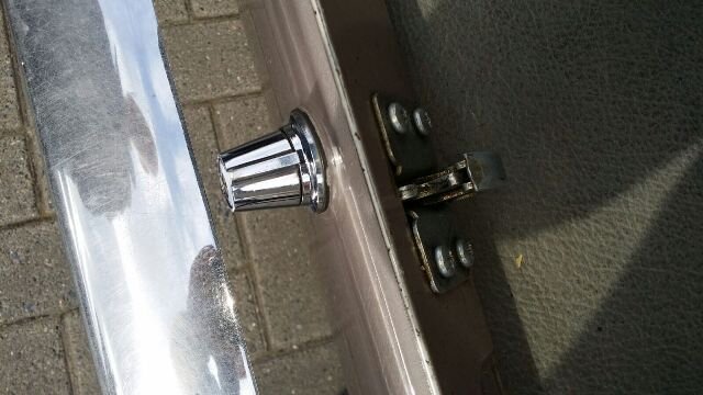

Und wo wir gerade bei der Kofferraumverriegelung sind, gibt es einen Trick, wie man das Gegenstück Riegel.jpg in den Hohlraum bekommt. Es erscheint mir zu groß.
@Meki ......möcht wetten das Teil mal in der Hand gehabt zu haben.....weiteres raten.....scheinwerferreinigungsanlage?
Schick mir Deine Adresse per PN, dann bekommst Du den Bügel geschenkt
Das Gegenstück im Winkel von ca 45 Grad in die Öffnung, dann passt es rein
Habe es heute endlich geschafft das "Gegenstück" in die Öffnung zu bekommen. Das Problem war, dass ein Bügel auf die falsche Seite rübergeklappt war, so dass das Teil tatsächlich zu breit war. Als ich dass geändert hatte, fiel es quasi wie von alleine in die Öffnung.

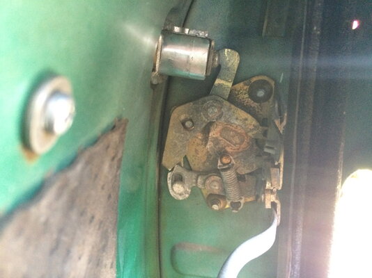

Mein eigentliches Anliegen heute betrifft allerdings die Türschlösser. Ich habe intensiv die betreffenden Seiten im Werkstatthandbuch studiert, zwei Dinge habe ich allerdings nicht in Erfahrung bringen können.
Ich habe zwar zwei Türgriffe, allerdings mit zwei verschiedenen Schlössern. Zu allem Überfluss habe ich für eines der beiden Schlösser keinen Schlüssel. Das entsprechende Schloss möchte ich natürlich zunächst einmal auf der Beifahrerseite montieren. Muss sich der Sperrhebel beim Verriegeln mit dem Schlüssel aus der Waagerechten nach unten drehen? Wäre aus meiner Sicht sinnvoll, aber bevor ich nachher alles wieder ausbauen muss, frage ich lieber.
Wie erfolgt eigentlich die Verbindung zwischen Sperrhebel/Schloss und der Mechanik zur Verriegelung von Innen? Mir scheint es da im Moment keine Verbindung zu geben.
Kann mir jemand auf die Sprünge helfen?

Ich hab letzter Zeit immer nur auseinander gebaut, daher kann ich mit Sicherheit sagen das es keine mechanische Verbindung Griff und Schloss gibt. Entriegelung und Knopf runter ist alles am Türschloss.
ja, alles am Türschloss
Danke, das Bild ist goldwert, ich habe ja leider das Auto nie im vollständigen Zustand gesehen.
Bleibt die Frage, ob der Sperrhebel beim Abschließen mit dem Schlüssel nach oben oder nach unten dreht. Wegen des fehlenden Schlüssels muss ich die Schlösser eventuell umbauen.
Danke und Gruß
Stephan
