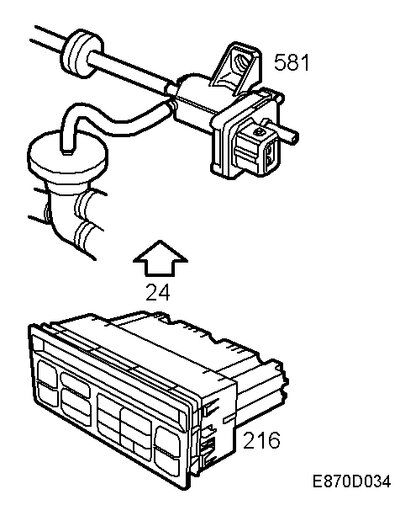

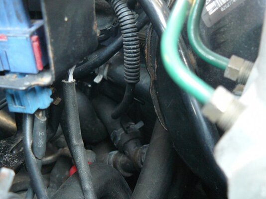

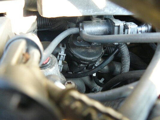

Ich werde auch von leichtem Leistungsmangel heimgesucht, es fehlen etwa 10% Luftmasse (Olé Olé, super Live-SID) und damit Drehmoment. Den Schrauben-Test habe ich gemacht, Tankentlüftung ist OK. Nach ein wenig rumfingern an diversen Schläuchen an der Drosselklappe hatte ich aber einen kleinen Schlauch in der Hand (grüner Kringel links erstes Bild), der zum Magnetventil für die Ansteuerung des Bypassventils geht (grüner Kringel rechts erstes Bild). Der grüne Pfeil im zweiten Bild zeigt die Stelle, wo er auf das Ventil geht. Im dritten Bild ist ein Auszug aus dem WIS dargestellt, Nr. 7 ist das Magnetventil, und der lose Schlauch mit dem dicken schwarzen Kuli-Kringel und dem Pfeil dran muss es meiner Meinung nach sein. Wenn da ein Anschluss-Nippel jetzt offen liegt, könnte das den Leistungsverlust erklären, denn da pfeift natürlich der Ladedruck raus.
[ATTACH]53691.vB[/ATTACH] [ATTACH]53690.vB[/ATTACH] [ATTACH]53692.vB[/ATTACH]
Jetzt meine Frage: Wo zur Hölle muss der dran? Das WIS sagt "nach Drosselklappe", aber weder durch Gucken noch durch Abtasten habe ich einen freien Anschluss gefunden.
Und wo wir schon dabei sind: Weiß jemand, wofür das rot-weiße Ventil da ist? Das fehlt in der Übersicht im WIS. Das weiße ist das in der Leitung zur Ölfalle hin (Nr. 1), Rückschlagventil Nr. 26 am Unterdruckverstärker für den Bremskraftverstärker (Nr. 24) ist nicht vorhanden, bzw. für das Auge nicht ersichtlich. Das rot-weiße ist einerseits mit der Drosselklappe verbunden, andererseits geht es auf ein T-Stück zum Saugrohr und in Richtung Spritzwand.

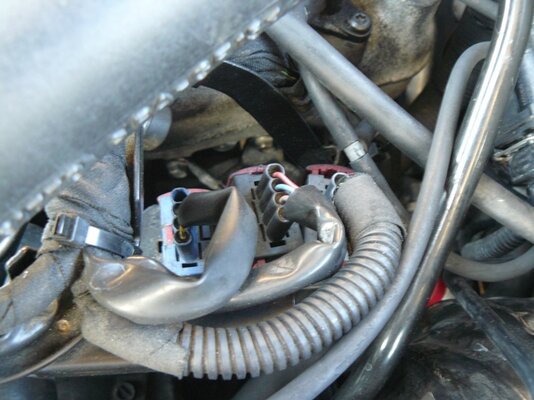

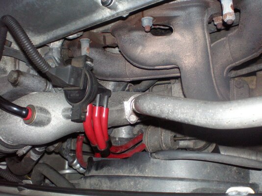

So, nachdem die Teppiche im Innenraum wieder sauber sind und die Fensterschacht-Dichtleisten vom Grünspan befreit, habe ich mich nochmal der Technik gewidmet. Ich habe aktuell kein WIS im Zugriff, aber ein paar Auszüge zur Hand, unter anderem den vom Bypass-System (siehe 1.Bild). Der grüne Schlauch ist lose und muss laut Beschreibung vor Drosselklappe angeschlossen sein, nicht dahinter, wie ich zunächst vermutete. Der blau gestrichelt markierte ist an einen F-förmigen Pnöpel im Saugrohr angeschlossen, also nach DK, das ist bei mir real genau wie auf dem Schaubild.
Schaue ich mir das weitere bei mir an, dann müsste der lose Schlauch (grün, 2. Bild) doch an den Anschluss, wo jetzt bei mir der rot markierte mit der rot-weißen Dose drauf ist, oder??? Ich habe den mal direkt daneben gelegt, von der Länge her wäre es auch plausibel. Der rot markierte mit der rot weißen Dose ist aber per T-Stück an den blau-gestrichelt markierten aus dem 1. Schaubild angeschlossen, also "nach DK" ist da mit "vor DK" verbunden.
Ich bin jetzt völlig verwirrt. Weiß niemand Rat? Muss ich wohl zum Schrauber oder zur Saabotheke fahren. Oder kann jemand mit B235er Motor mal die DK-Abdeckung abnehmen und ein Foto machen, wie das bei ihm aussieht. Danke.

Also das "rot-weiß" Rückschlagventil ist bei meinem, wenn mich nicht alles täuscht an der Kurbelgehäuseentlüftung angeschlossen und das andere Ende "nach DroKla"
Kann leider gerade nicht gucken, da der Wagen ja in DO steht.....
Das würde meine Vermutung bestätigen, dass das Ventil dort falsch angeschlossen ist und eigentlich der lose Schlauch da drauf muss. Fragt sich nur wo der fehlende freie Anschluss (nach DK) ist. Essen-Dortmund ist doch nicht weit, fahr mal gucken :biggrin: :vroam:
Da wäre Essen-Bottrop aber naheliegender.....
Aber was ist denn bei dir an dem Anschlusstopfen oben im Ventildeckel angeschlossen?!? Da müsste ja der Schlauch mit dem "rot-weiß" drauf....
Stimmt, bei Robert denke ich immer nur an den 96.
Am Ventildeckel ist mir nur der dicke Schlauch der Kurbelgehäuseentlüftung angeschlossen, der zur Ölfalle geht, und der ist auch wesentlich dicker als der von "rot-weiß". Oder habe ich am Ventildeckel einen freien Anschluss übersehen? Dann müsste es da ja ständig rauspfeifen.

Die Bilder von gendzora zeigen eindeutig, dass der "abbe" Schlauch vom Magnetventil auf den Stopfen wo der Schlauch mit der rot-weißen Dose dran ist drauf gehört. Bin jetzt auch wieder in Aachen und habe Zugriff auf das WIS und dort dieses Bild gefunden:
[ATTACH]53797.vB[/ATTACH]
13. ist der Nippel für den Anschluss an das Magnetventil für das Bypassventil (vor Drosselklappe), wo bei mir jetzt fälschlicherweise die rot-weiße Dose dran ist. Unterhalb der Kühlwasserleitungen für die Beheizung der DK muss aber noch ein Nippel sein den ich übersehen habe (12.) Der heißt "Nippel für die Kurbelgehäusebelüftung". Da muss "rot-weiß" drauf.
