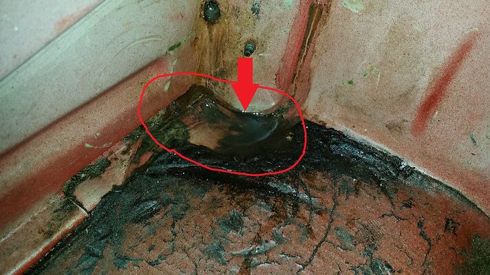

angeregt durch die Beiträge in diesem Thema habe ich nun endlich begonnen, mich auch um meinen gelegentlich feuchten Kofferraum zu kümmern. Bislang habe ich die Angelegenheit durch drei alte Frotteehandtücher geregelt, die ich bei Regenfahrten auf die kritischen Stellen legte und danach zum Trocknen wieder herausnahm.

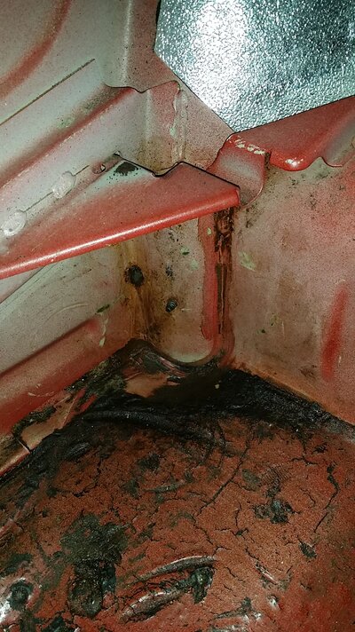

Bei Regenfahrten zeigen sich die in Bild 1 erkennbaren Nässespuren (eingekreist). Darüber hinaus ist auch die in Fahrtrichtung linke Ecke zum Radkasten (Bild 2) mit Wasser gefüllt. Das Wasser läuft vorn aus dem Hohlraum heraus (siehe Pfeil). Es kommt nicht vom Antennenablauf (den Schlauch habe ich in einen kleinen Kunststoffbehälter geführt, den ich hin und wieder leeren muss) und auch nicht von den Entlüftungsschlitzen in der C-Säule. Ich habe mal etwas vom oberen Anschraubpunkt der hinteren Stoßdämpfer gelesen - würden die Symptome passen?

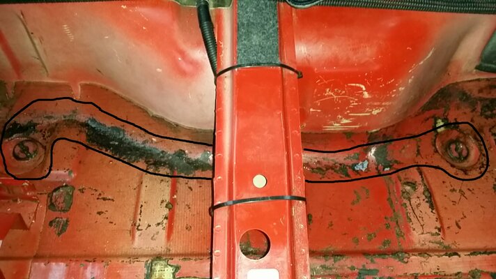

Außerdem habe ich mir die Frage gestellt, wo genau die beiden von Klaus erwähnten Abläufe in den vorderen Ecken des Kofferraumes sein sollen. Ich konnte bei mir nichts entdecken. Vielleicht könnte Klaus in Bild 3 an der besagten Stelle in Bild 3 einen Pfeil zur Orientierung setzen.

...fensterdichtung hintere seitenfenster.........
Von den Entwässerungen hinten wie vorn, wären Bilder hilfreich!
Vielleicht sogar beim reinigen das man es sieht, wenn der Draht durch/raus kommt?

Da sollen Abläufe sein...?!? Bei meinem auf beiden Seiten nicht - und das sieht nicht so aus, als hätte die jemand mal zugemacht... ??
